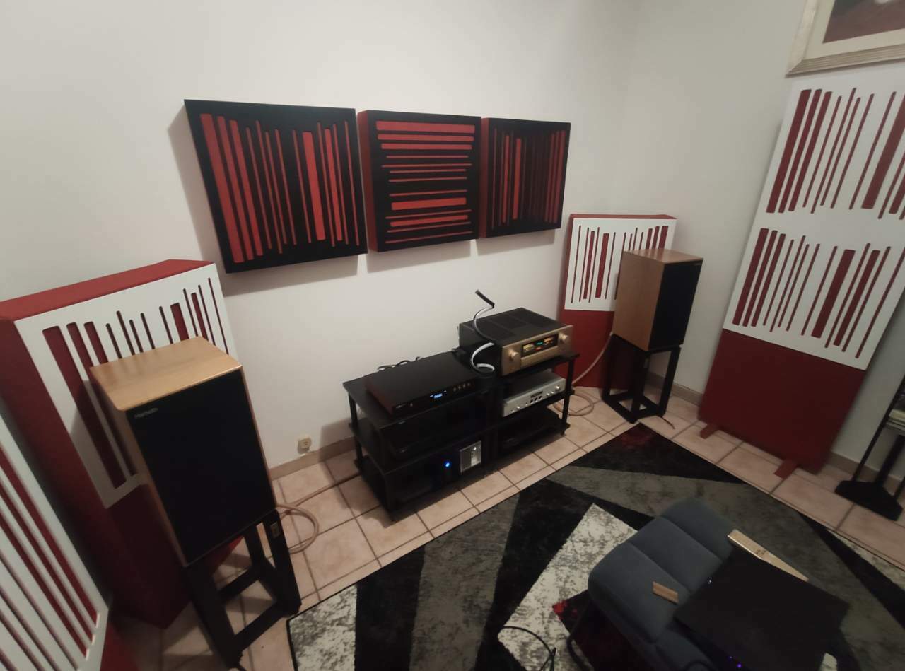

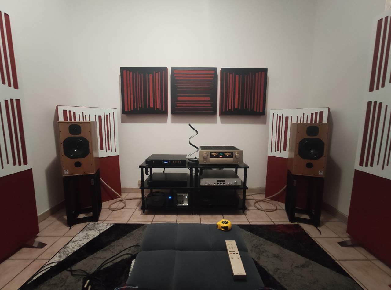

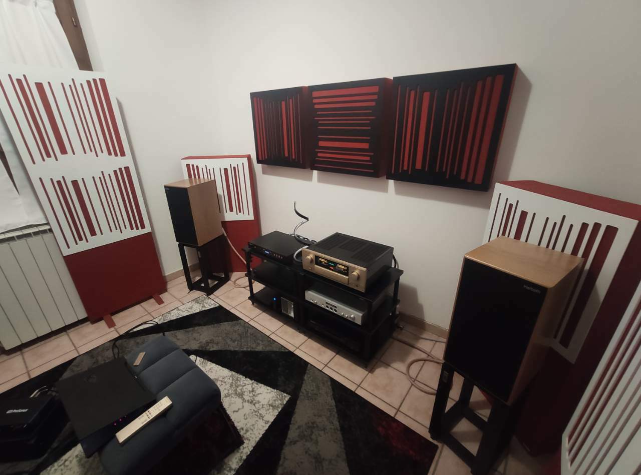

Si, intervenire sulle frequenze "fastidiose" è sicuramente possibile in questo senso, a patto di non "snaturare" poi troppo la resa del diffusore stesso. Le prove di toe-in sono state fatte tutte, come faccio sempre, in sequenza di 2° alla volta con tutte le misure annesse per ogni angolazione. L'angolazione migliore per me è quasi 0, sono solo 2° (nelle foto c'è un setup con maggior angolazione). Così anche la posizione in avanzamento, quella mostrata è quella migliore come equilibrio complessivo.

Per la posizione di avanzamento prescelta (che se ho ben inteso rimane quella delle foto), il migliore equilibrio complessivo lo hai rilevato strumentalmente (scegliendo la migliore distribuzione di picchi e buchi) oppure solo all’ascolto?

Strumentalmente e con ascolto dopo correzione. Non ho descritto il mio processo di correzione ma tendenzilamente tendo a correggere solo la gamma "problematica", fino a 230/280Hz nella mia stanza e per il resto lascio il diffusore "libero di esprimersi" hehehe. Non ho descritto i vari passaggi fatti per il posizionamento ottimale dei diffusori, ma quanto descritto è il derivato dell'ascolto basato sul miglior posizionamento ottenuto dalle prove (come dicevo nell'introduzione impiego davvero tanto tempo a capire quale può essere il posizionamento migliore sia a livello strumentale che a livello di ascolto, è il risultato di mesi di prove).
