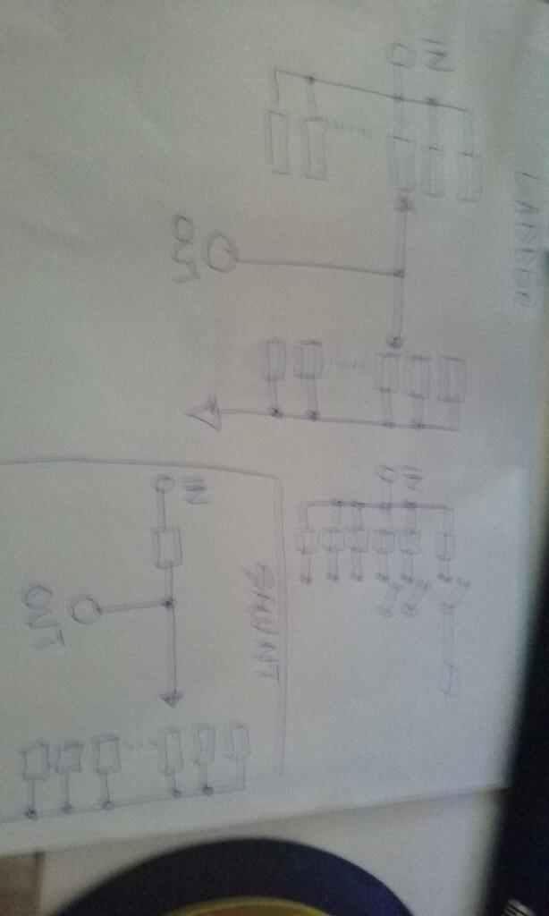

domenico80 Inviato 1 Maggio 2021 Condividi Inviato 1 Maggio 2021 2 ore fa, buranide ha scritto: Il Ladder come lo Shunt ha sempre 1 resistenza sul percorso del segnale, il Serie ha un max = N step il Ladder , almeno da disegni , ha ENNE resistenze di ingresso , selezionabili , quindi sempre una in serie al segnale in base la scelta dell'attenuazione ed altrettante ENNe resistenze a massa di segnale , selezionabili , come un SERIE , stesso numero di relè e resistenze lo Shunt , invece, ha una sola resistenza di ingresso , sempre la stessa ed ENNE resistenze a massa : queste resistenze devono averci tutte , ciascuna , un relè di selezione , quindi , na paccata di relè e sempre 2 resistenze in serie ma potrei leggere male lo schema Link al commento https://melius.club/topic/1448-controllo-di-volume-remoto-hi-end/page/4/#findComment-66223 Condividi su altri siti Altre opzioni di condivisione...
walge Inviato 1 Maggio 2021 Condividi Inviato 1 Maggio 2021 Il ladder ha sempre un partitore selezionato per ogni posizione e i contatti striscianti sono due Nello shunt un solo contatto strisciante; una resistenza in serie al segnale di valore fisso che forma un partitore con una resistenza verso massa per ogni posizione W Link al commento https://melius.club/topic/1448-controllo-di-volume-remoto-hi-end/page/4/#findComment-66427 Condividi su altri siti Altre opzioni di condivisione...
domenico80 Inviato 2 Maggio 2021 Condividi Inviato 2 Maggio 2021 dunque , se voglio 64 step da 1 db questi corrispondono a 64 valori resistivi o res Ma come li seleziono ? - O 1 alla volta tramite 1 relè o selettore , se esiste , quindi 64 res x 64 relè , 1 res ed 1 relè x ogni db di attenuazione se voglio avere un solo relè / contatto e 2 sole res in serie il segnale - Oppure impostando una matrice di resistenze , con cui si < miscelano > , commutando i vari relè , diciamo , se ben ricordo , vado a memoria , 12 res e 6 relè , una decisione salomonica che li combina tra loro da software .... anche se vado a memoria facciamo siano effettivamente 12 res e 6 relè può succedere che io abbia 1 relè e 2 resistenze sul segnale , oppure 2 o 3 o 4 o 5 relè e 4 o 6 o 8 etc resistenze , dipende dall'attenuazione che scelgo , anche se io non so , come utenza , quanta roba ci stia sul segnale in quel momento Bene x ladder , che è solo un serie disegnato differentemente , cioè , 6 res in serie l'IN e 6 res a massa di segnale , quindi le solite 12 res di sempre , x 64 db e 64 step , stessa storia , la storia è sempre identica Le 64 res con i 64 relè sembrano la soluzione audiofila perfetta , incasinata , ma perfetta ; xò , x la perfezione , devo fare 2 PCB mono x scongiurare eventuali fenomeno di diafonia , quindi , raddoppio relè e res ....a@@@ .... stiamo a 128 e 128 Tuttavia, impostando un disegno diverso del ladder , come fa khozmo , potrei , pur avendoci sempre fisse 6 res in serie l'IN e 6 a massa di segnale , entrambe selezionate da relè , evitarmi la serie di 64 relè , ma devo miscelare il tutto ..... quindi ..... cosa cambia ? Idem x lo shunt che mi dà 1 res in serie l'IN ed una serie di res a massa di segnale : ma come le seleziono ? ..... sempre alal stessa maniera , nr di relè = nr di reistenze o atteniuazione Quindi , sia Serie , o Ladder o Shunt , sempre 64 valori resistivi ballano , anche se li disegno differentemente : devo solo decidere come gestirli , che , tradotto , la coperta è sempre la solita , si deve solo pensare e scegliere la < meno peggio > PS chiaro che se qualcuno ha idee e proposte leggo volentieri , noi abbiamo < buttato dentro > ed optato x il solito serie che siam sicuri non dia eventuali problemi , eventuali ! , del shunt come variazioni dell'impedenza di ingresso dello attenuatore 16 ore fa, Antonino ha scritto: Questo potrebbe funzionare bene se si vuole spendere poco: https://www.ebay.it/itm/353396695188?_trkparms=aid%3D111001%26algo%3DREC.SEED%26ao%3D1%26asc%3D20160908105057%26meid%3D695498bf2ee44e2f960ac983c32f0720%26pid%3D100675%26rk%3D6%26rkt%3D15%26mehot%3Dnone%26sd%3D142392900563%26itm%3D353396695188%26pmt%3D1%26noa%3D1%26pg%3D2380057&_trksid=p2380057.c100675.m4236&_trkparms=pageci%3Ae52feef8-aa88-11eb-8d99-52cefe49cb60|parentrq%3A2850bbc81790ab8790a26d37fffd44be|iid%3A1 è un solito ottimo serie Link al commento https://melius.club/topic/1448-controllo-di-volume-remoto-hi-end/page/4/#findComment-66733 Condividi su altri siti Altre opzioni di condivisione...

Moderatori joe845 Inviato 2 Maggio 2021 Moderatori Condividi Inviato 2 Maggio 2021 @domenico80 il ladder "normale" ha un partitore, quindi due resistenze, per ogni posizione. Quindi i relè devono essere tanti quanto i passi che vuoi implementare. Con lo shunt, che, ricordiamo, mantiene una sola resistenza serie e cambia quelle verso massa, cambiando di fatto il partitore possiamo pensare anche qui di usare tanti relè quante sono le posizioni o, come ha pensato jon veiindovhein o come si chiama, pensare ad usare delle resistenze come se fossero dei "bit" di un byte e collegandole o meno al partitore, ottenere tanti passi quanti sono i bit, e quindi le resistenze da inserire o meno nel partitore. G Link al commento https://melius.club/topic/1448-controllo-di-volume-remoto-hi-end/page/4/#findComment-66923 Condividi su altri siti Altre opzioni di condivisione...

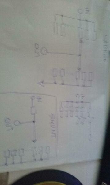

domenico80 Inviato 2 Maggio 2021 Condividi Inviato 2 Maggio 2021 dovrebbero essere sti due .... ho un futuro come fotografo Link al commento https://melius.club/topic/1448-controllo-di-volume-remoto-hi-end/page/4/#findComment-66965 Condividi su altri siti Altre opzioni di condivisione...
