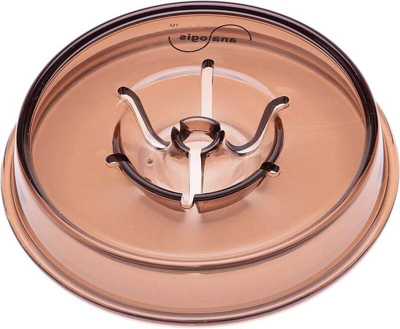

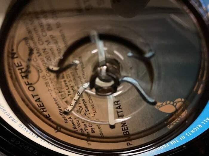

vinylover Inviato 19 Maggio 2023 Autore Condividi Inviato 19 Maggio 2023 ho provato il clamp suggeritomi da @redpepper https://www.amazon.it/ANALOGIS-Schallplatten-Klemme/dp/B085SY44Z6 ma non entra nel perno del giradischi che credo quindi sia più spesso del foro standard. la gomma è rigida e non si espande per permettere al perno di inserirsi nel morsetto... lo mando indietro il clamp in plastica è tuttavia a mio avviso una scelta geniale perché è leggerissimo per chi deprezza l'oggetto , a prescindere dai gusti io lo cerco perchè ritengo invece che sia molto utile in tutti quei casi in cui lievi ondulazioni producono un'ara sotto l'etichetta, una pancia che evidentemente si ripercuote sul corretto peso della testina; forse mi sbaglio ma se non vi è pressione "eccessiva" sul piatto in queste situazioni ne vedo solo benefici Link al commento https://melius.club/topic/14535-clamp-per-thorens-td166/page/2/#findComment-840408 Condividi su altri siti Altre opzioni di condivisione...
redpepper Inviato 19 Maggio 2023 Condividi Inviato 19 Maggio 2023 @vinylover Il perno segue uno standard altrimenti avresti problemi anche a inserire i dischi, non può essere di diametro maggiore. RIAA specification for spindle diameter 0.284–0.287 inch che equivalgono a un diametro da 7,213 - 7,289. Se hai un calibro lo puoi controllare. Il clamp dovrebbe avere una certa flessibilità per essere inserito e anche una certa rigidezza per fare il suo lavoro di premere il disco. Non è che lo inserisci rovescio? La parte superiore è questa. Link al commento https://melius.club/topic/14535-clamp-per-thorens-td166/page/2/#findComment-840429 Condividi su altri siti Altre opzioni di condivisione...
