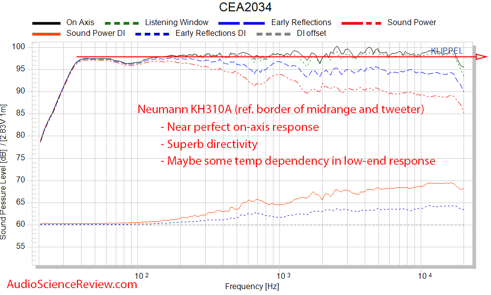

Questa è la rf di un diffusore attivo da 80k multi amplificato con dspIMG_5240.thumb.jpeg.a665d803039feea629387dd6aa27af3c.jpeg

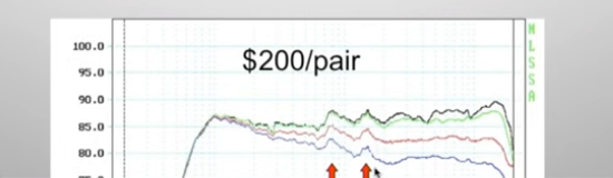

Questo è la rf di un diffusore passivo da 24k IMG_5245.thumb.jpeg.4b9bbcb7f913f56910541e2fbe18d4bb.jpeg
Vmorrison, sono cose scontate
Se si utilizza un DSP mixed phase sulla risposta in asse, è chiaro che fuori asse vi saranno delle depressioni
Se tra 300 hertz e 500 hertz la depressione è massima, dipende intrinsecamente dal diffusore e da dove è stato ubicato, nonchè dalla finestratura applicata
Se per ipotesi il diffusore del primo caso lo inserissi da un altra parte, si rimescolerebbero le cose in modo macroscopico

È ovvio che non sia indifferente il suono è uno e non è possibile ragionare a ottave…bisognerà volta per volta constatare se la cura non sia peggio del problema…peggio ancora pensare che la multiamplificazione con il dsp sia il top per l’alta fedeltà. Facilmente dimostrato con i 2 grafici postati sopra.
