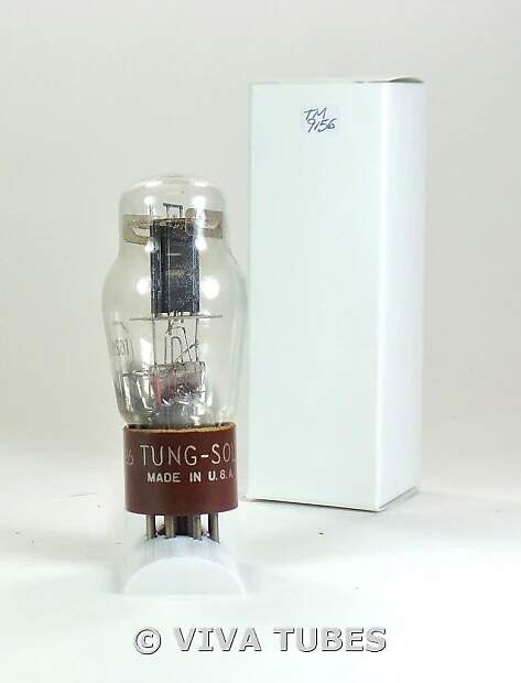

Il 23/5/2023 at 18:46, tarantolazzi ha scritto:
Cavolo, cosa sono? Non certo le "solite" ecc81 o ecc82..
Tung-Sol CTL-1626 e come rettificatrice  WE274B, trasformatori realizzati su specifche dalla Fiat
 https://www.fiatrasformatori.it/product/trasformatore-uscita-audio/
Tecnicamente non ci capisco nulla quindi se gli esperti di valvole vogliono dirti qualcosa in più
@mariovalvola @walge  @indifd
 Posso solo dirti che l’ho provato nel mio impianto, possedevo un  pre Klimo Merlino Gold rivalvolato  con E88CC  Telefunken Nos , e non si è più mosso dal tavolino portaelettroniche. Una differenza imbarazzante, gioca proprio un altro campionato, una dinamica, separazione degli strumenti e palcoscenico di un’altra categoria rispetto al Klimo.

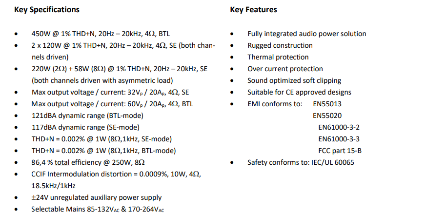

1 ora fa, grisulea ha scritto:
125asx2
Screenshot(2).thumb.png.1e280c8a217313944e53183adcfbc16a.pngDati di tutto rispetto se in BTL! Si può paragonare ad un hypex che eroga 400-500W 1%, diciamo che è una quadriamplificazione di tutto rispetto!
Pilotando così la parte alta presumo che la bassa sia un po' più corposa.
Da me ho un 2 x icepower1200 dove ogni modulo si divide tweeter e medio (86db).
La parte bassa pilotata da un singolo icepower1200as1 è sempre soddisfacente, ho ottenuto risultati migliori con powersoft M30D che pilota audiotechonology flexunits da 15" (38cm in box chiuso QTC sui 0.5). Il difficile è che si muovono fino ai 28hz circa.
