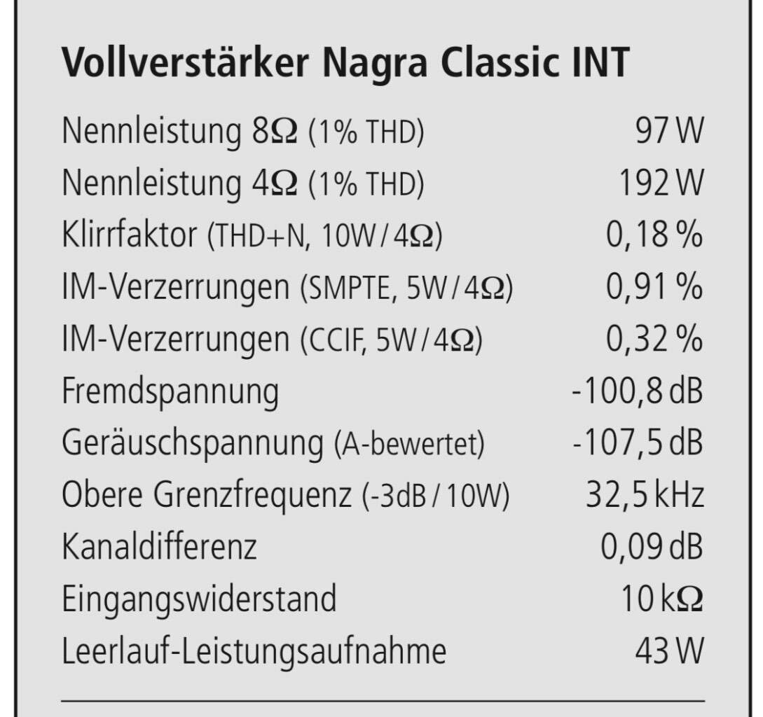

1 ora fa, jakob1965 ha scritto:
generatori di tensione praticamente ideali
Quasi, flettono leggermente a sinistra, sul secondo grafico vedi chiaramente che a 16 ohm sono 32 volt ed a 2 ohm i volt sono solo 30. Notevoli comunque ma non possono essere ideali.
quindi amperaggio costante al variare della tensione
No, se varia la tensione anche l'amperaggio varia. Più scende la tensione e più scende anche l'amperaggio. E con essi la potenza. E' tutto legato.
