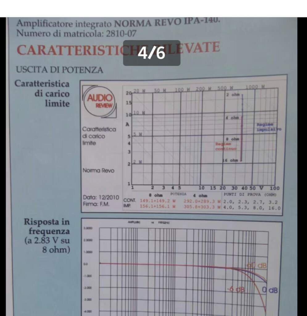

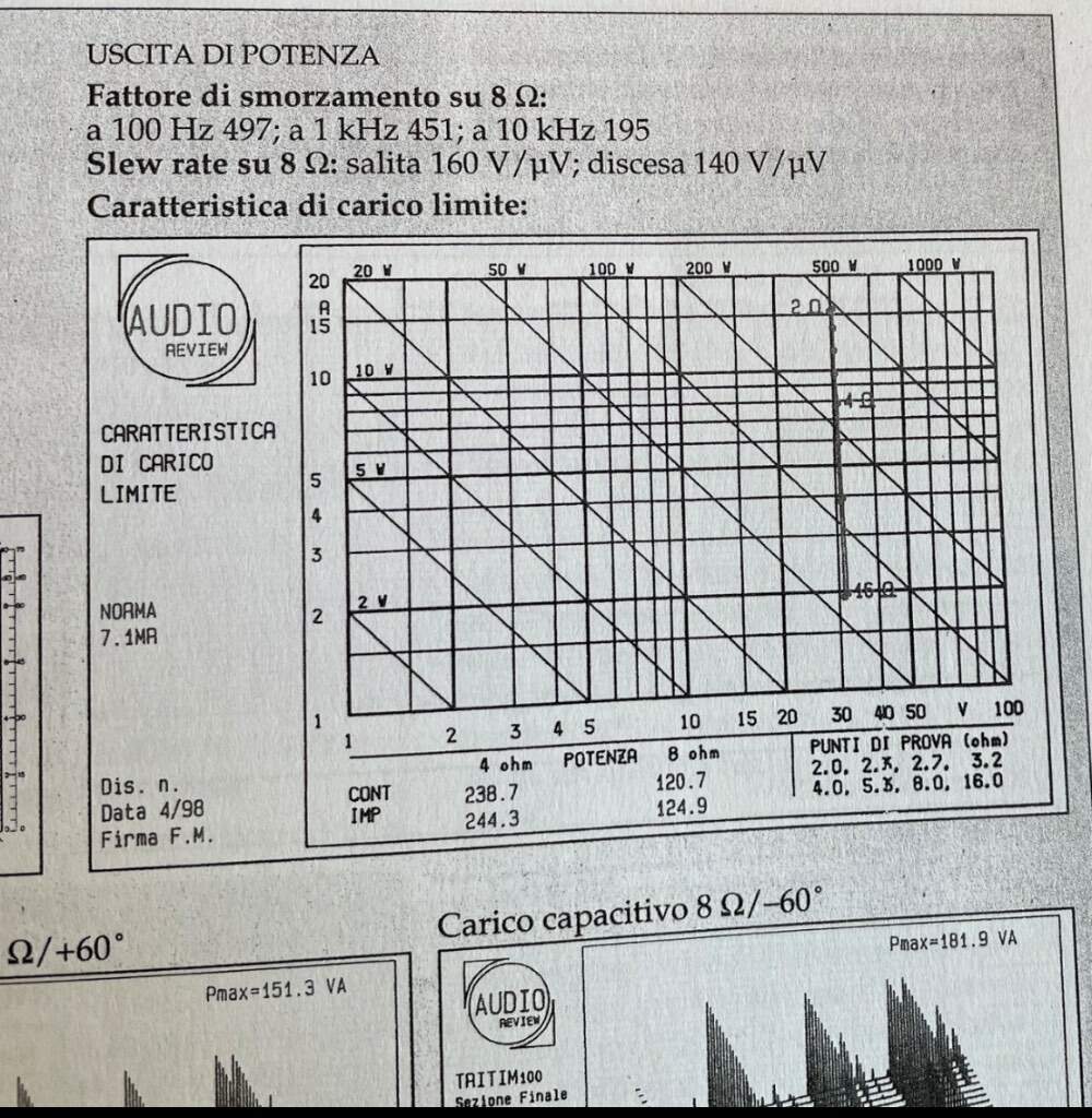

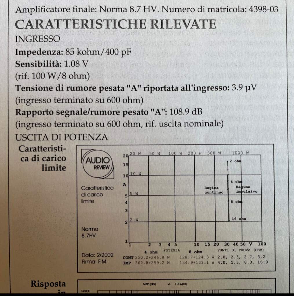

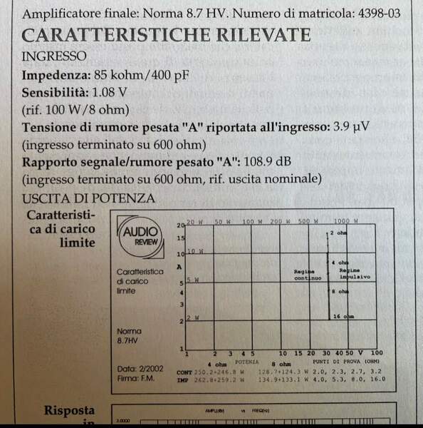

Non a caso, l!amplificatore ideale,  è un verità un generatore di tensione ideale. Quando il carico si fa difficile,  gli alimentatori si siedono, la tensione scende, la corrente scende la potenza scende.
Se l'alimentatore mantiene la tensione uguale, al  variare del carico, si ha teoricamente il raddoppio della potenza al dinezzare del carico. Ma chi guida le danze, è la tensione. Non la corrente. Se la tensione si abbassa, il giochino finisce...
https://melius.club/topic/14710-quanti-watts/page/9/#findComment-849281
@giaietto generatori di tensione praticamente ideali - cioè linee verticali ovvero valore dei volt costante al variare della corrente:  i valvolari invece spesso hanno curve semi-orizzontali quindi amperaggio costante al variare della tensione   come @enzo966 credo ha spiegato prima.
Solitamente gli ampli SS classici sono un poco una via di mezzo
https://melius.club/topic/14710-quanti-watts/page/9/#findComment-849345
