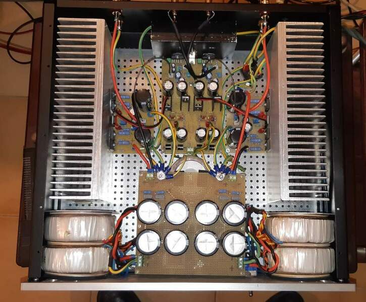

@Luca44
Ciao. Scusami ma sono stato un po' assente dal forum e ho visto il messaggio solo adesso.Praticamente sono ultimati,devo solo migliorare l'estetica dell'alluminio ancora grezzo,non so' se anodizzare o che altro fare.
