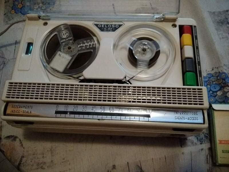

dipparpol Inviato 2 Agosto 2022 Condividi Inviato 2 Agosto 2022 @madero no per fortuna no! mi sono informato: il g256 ed il g257 erano già isolati dalla rete. mentre il modello g255 di fine anni '50 aveva l'autotrasformatore e non era isolato dalla rete (ed aveva i condensatori direttamente saldati sul telaio, senza circuito stampato! 😅) 1 Link al commento https://melius.club/topic/1482-il-nostro-ultimo-restauro/page/11/#findComment-540132 Condividi su altri siti Altre opzioni di condivisione...

dipparpol Inviato 3 Agosto 2022 Condividi Inviato 3 Agosto 2022 ...proseguiamo con la revisione del gelosino... sono fortunato, il motore è in ottime condizioni... gira con forza sufficiente senza attriti o rumoracci... mi sono limitato ad aggiungergli qualche goccia di olio motore per automobili... si passa all'elettronica... argh!!! i condensatori visivamente sono da cambiare TUTTI... hanno vistosamente perso elettrolita... 😨 Link al commento https://melius.club/topic/1482-il-nostro-ultimo-restauro/page/11/#findComment-540894 Condividi su altri siti Altre opzioni di condivisione...
dipparpol Inviato 3 Agosto 2022 Condividi Inviato 3 Agosto 2022 procediamo... inizio a dissaldarli... quelli sull'alimentazione dopo il ponte raddrizzatore sono dei particolarissimi condensatori assiali doppi 16uf + 16uf a 350 v. ovviamente introvabili... li sostituisco con 4 da 22uf a 400 v e via (sono anche riuscito a trovarli sempre assiali!!!). ce ne sono altri due elettrolitici da 25uf a 30 v che finiscono direttamente nelle due valvole (credo nell'anodo). metto sempre dei 22uf a 50v. per stare tranquillo metto dei condensatori, dopo averli misurati, che si avvicinano di più ai 25uf, quindi qualcosa (dato le tolleranze) che superi di un po' i 22uf. il ponte raddrizzatore al selenio, mi sembra in ottime condizioni, secondo bollettino geloso, dovrebbero esserci al + in registrazione 177v in cc ed in riproduzione 190 in cc. io ne misuro rispettivamente 175 e 189... quindi siamo lì... ne farò un uso molto saltuario, quindi non me la sono sentita di mettere dei diodi al silicio... poi non scalda eccessivamente e non fa odori strani.. per cui lo lascio dov'è controllerò le valvole e le resistenze... work in progress! Link al commento https://melius.club/topic/1482-il-nostro-ultimo-restauro/page/11/#findComment-540913 Condividi su altri siti Altre opzioni di condivisione...
