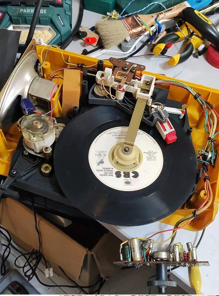

maximo Inviato 16 Maggio 2022 Condividi Inviato 16 Maggio 2022 33 minuti fa, what ha scritto: La deduzione logica è che col tempo queste molle tendono a perdere resistenza,e probabilmente non tutte allo stesso grado di stress,ma in base al punto più sollecitato nel tempo.Detto ciò il "tiraggio" delle molle non è detto che sia identico tra loro,per esempio un singolo scatto apportato ad una molla,2/3 ad un'altra.L'operazione richiede un po di pazienza per bilanciare e rimettere in linea le molle,ma il risultato è garantito Difatti mi sono trovato in una situazione simile e ho dovuto ripristinare il giusto "assetto" con differenti regolazioni di due molle soltanto, però Link al commento https://melius.club/topic/1482-il-nostro-ultimo-restauro/page/6/#findComment-462739 Condividi su altri siti Altre opzioni di condivisione...
maximo Inviato 16 Maggio 2022 Condividi Inviato 16 Maggio 2022 @what Ah, pensi sia opportuno smontare il perno di rotazione e dare una lubrificata?? Suppongo si sfili via dopo aver rimosso quel piccolo fermo in ottone posizionato di lato con due viti?? Link al commento https://melius.club/topic/1482-il-nostro-ultimo-restauro/page/6/#findComment-462747 Condividi su altri siti Altre opzioni di condivisione...
what Inviato 16 Maggio 2022 Autore Condividi Inviato 16 Maggio 2022 @maximo Il perno come puoi vedere dalla foto del mio,si sfila dopo aver tolto il fermo fissato con una vite,occhio che alla base del perno c'è una sferetta di acciaio,sfilalo lentamente e pulisci l'interno con cottonfioc e alcool o con uno sgrassatore,così il perno stesso.Lubrifica con poco olio il "tubo"che accoglie il perno ,bagna anche il perno stesso senza esagerare e fissagli il pallino alla base dopo averlo unto,in questo modo non ti si stacca al momento dell'inserimento.Vedrai che opporrà resistenza a scendere,ciò è normale perchè l'aria all'interno trova difficoltà ad uscire,aiutalo poggiando il contropiatto facendolo girare anche a mano esercitando una lieve pressione fino che non si depositi del tutto.L'olio eventuale in eccesso che fuoriesce,man mano asciugalo.Con una siringa inserisci una goccia di olio anche al pernetto di trasmissione tramite il forellino alla base di esso.Perdonami se sono stato troppo puntiglioso nel descrivere le operazioni,che alla fine sono fin troppo semplici,ma non conoscendo il tuo grado di manualità,ho preferito così.Fammi sapere.😉 Link al commento https://melius.club/topic/1482-il-nostro-ultimo-restauro/page/6/#findComment-462769 Condividi su altri siti Altre opzioni di condivisione...
maximo Inviato 16 Maggio 2022 Condividi Inviato 16 Maggio 2022 @what Grazie molte!! La puntigliosità non è mai troppa, ho buona manualità ma non esperienza su questo giradischi, quindi ogni suggerimento torna utile Link al commento https://melius.club/topic/1482-il-nostro-ultimo-restauro/page/6/#findComment-462788 Condividi su altri siti Altre opzioni di condivisione...
what Inviato 16 Maggio 2022 Autore Condividi Inviato 16 Maggio 2022 2 minuti fa, maximo ha scritto: ma non esperienza su questo giradischi, Manco io...😁 ma alla fine visto la loro semplicità le cose si risolvono facilmente,basta perderci un po di tempo ed avere pazienza. Link al commento https://melius.club/topic/1482-il-nostro-ultimo-restauro/page/6/#findComment-462799 Condividi su altri siti Altre opzioni di condivisione...
maximo Inviato 9 Giugno 2022 Condividi Inviato 9 Giugno 2022 @what Ciao, ho terminato anch'io il "restauro" del mio PL112D. Una ultima cosa che vorrei chiederti è se esiste la possibilità di sollevare leggermente il pernetto smorzato che solleva e abbassa il braccio. Ti ringrazio in anticipo Link al commento https://melius.club/topic/1482-il-nostro-ultimo-restauro/page/6/#findComment-486233 Condividi su altri siti Altre opzioni di condivisione...
what Inviato 9 Giugno 2022 Autore Condividi Inviato 9 Giugno 2022 @maximo Allora,non avendo avuto la necessità di intervenire su questo registro,non saprei dirti e non ho più il piatto per poter controllare.Tuttavia potresti procurarti l'esploso insieme a qualche manuale d'uso per capire come fare.So per certo per esempio,che su i Thorens serie 160 165 166,l'archetto che solleva il braccio,è fissato al perno di sollevamento attraverso una vitina che una volta allentata permette di abbassare o alzare tale arco.Spero di esserti stato utile,fammi sapere. Link al commento https://melius.club/topic/1482-il-nostro-ultimo-restauro/page/6/#findComment-486250 Condividi su altri siti Altre opzioni di condivisione...
maximo Inviato 9 Giugno 2022 Condividi Inviato 9 Giugno 2022 21 minuti fa, what ha scritto: So per certo per esempio,che su i Thorens serie 160 165 166,l'archetto che solleva il braccio,è fissato al perno di sollevamento attraverso una vitina che una volta allentata permette di abbassare o alzare tale arco.Spero di esserti stato utile,fammi sapere. Si, questo lo so, in quanto la vitina sui Thorens è abbastanza visibile. Sul PL112D darò un'occhiata più approfondita e poi magari cerco in rete, forse su Vinyl Engine o similari ci dovrebbe essere qualcosina. Grazie di nuovo Link al commento https://melius.club/topic/1482-il-nostro-ultimo-restauro/page/6/#findComment-486280 Condividi su altri siti Altre opzioni di condivisione...
maximo Inviato 9 Giugno 2022 Condividi Inviato 9 Giugno 2022 Carissimo, ho controllato e una piccola vite c'è. D'altronde era prevedibile Link al commento https://melius.club/topic/1482-il-nostro-ultimo-restauro/page/6/#findComment-486467 Condividi su altri siti Altre opzioni di condivisione...
