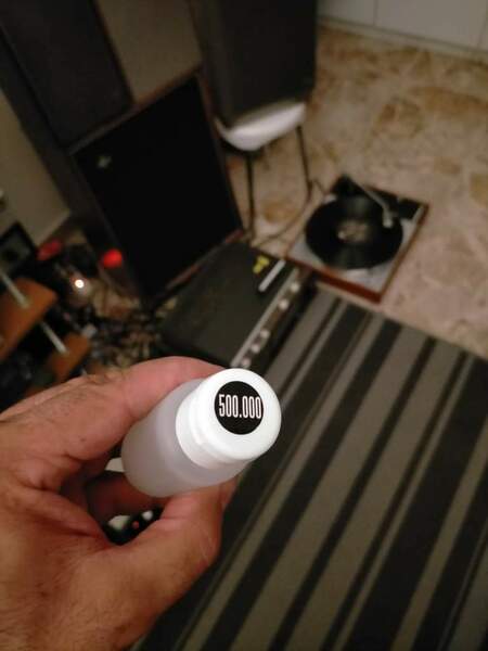

Moderatori BEST-GROOVE Inviato 23 Luglio 2022 Moderatori Condividi Inviato 23 Luglio 2022 3 ore fa, Bazza ha scritto: Si, devo solo trovarne uno adatto e che non costi un rene, sotto c'è una molla che tira tanto, credo che ne serva un tipo bello denso...se qualcuno sa parli l'ho scritto tante di quelle volte ormai che ho le dita atrofizzate! Puoi scegliere o 300000 cts o 500000 cts oppure 1.000.000 cts . Con il 300000 sei già a buon punto e ti scende rallentato ma deciso, con il 500000 la discesa è più soft con il 1.000.000 non so...solitamente amo la discesa soft permettendomi intanto che scende il lifter di collocarmi comodamente sul divano senza dar modo che il disco inizi mentre ancora devo sedermi per cui utilizzo solitamente il 500.000. Per l'olio siliconico puoi cercarlo in qualunque negozio di modellismo della tua zona visto che viene usato nei differenziali e ammortizzatori delle auto radiocomandate oppure puoi prenderlo in rete...credo che qui è dove costa meno. https://www.ebay.it/itm/253688931525?hash=item3b1109e4c5:g:TRgAAOSwB-1YyWj6 1 Link al commento https://melius.club/topic/1482-il-nostro-ultimo-restauro/page/9/#findComment-530311 Condividi su altri siti Altre opzioni di condivisione...
