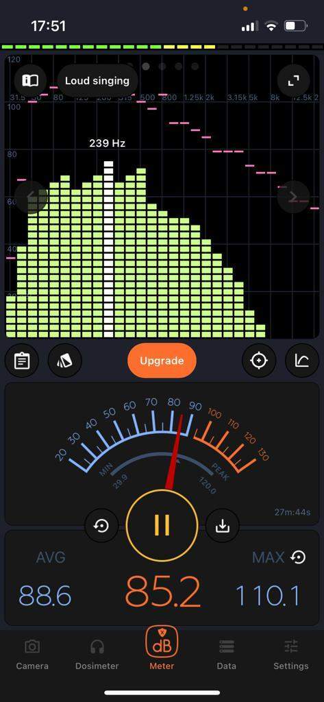

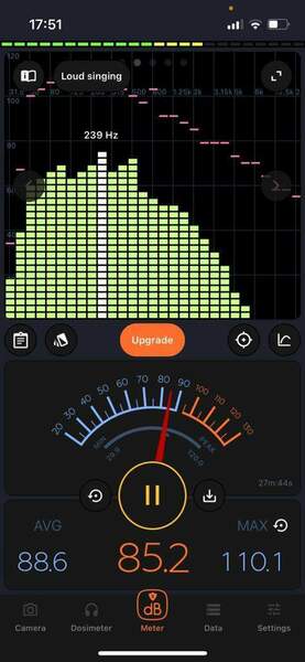

Questa è un brano a cui ho alzato il volume per escludere il più possibile il rumore di fondo. Ritengo il picco quasi corretto anche se pesato a fast perché il segnale in certi momenti dura parecchio. Il minimo invece non è reale è già una media, è sicuramente più basso. Quindi con inpulse e pesatura c otterrai un valore ancora più ampio. Guarda lo scarto. Credo che l'analisi del file aggiunga almeno 15 db. Il sistema è casereccio.IMG_20210826_202441.thumb.jpg.af1466533ffc28948a30663454c36bac.jpg
