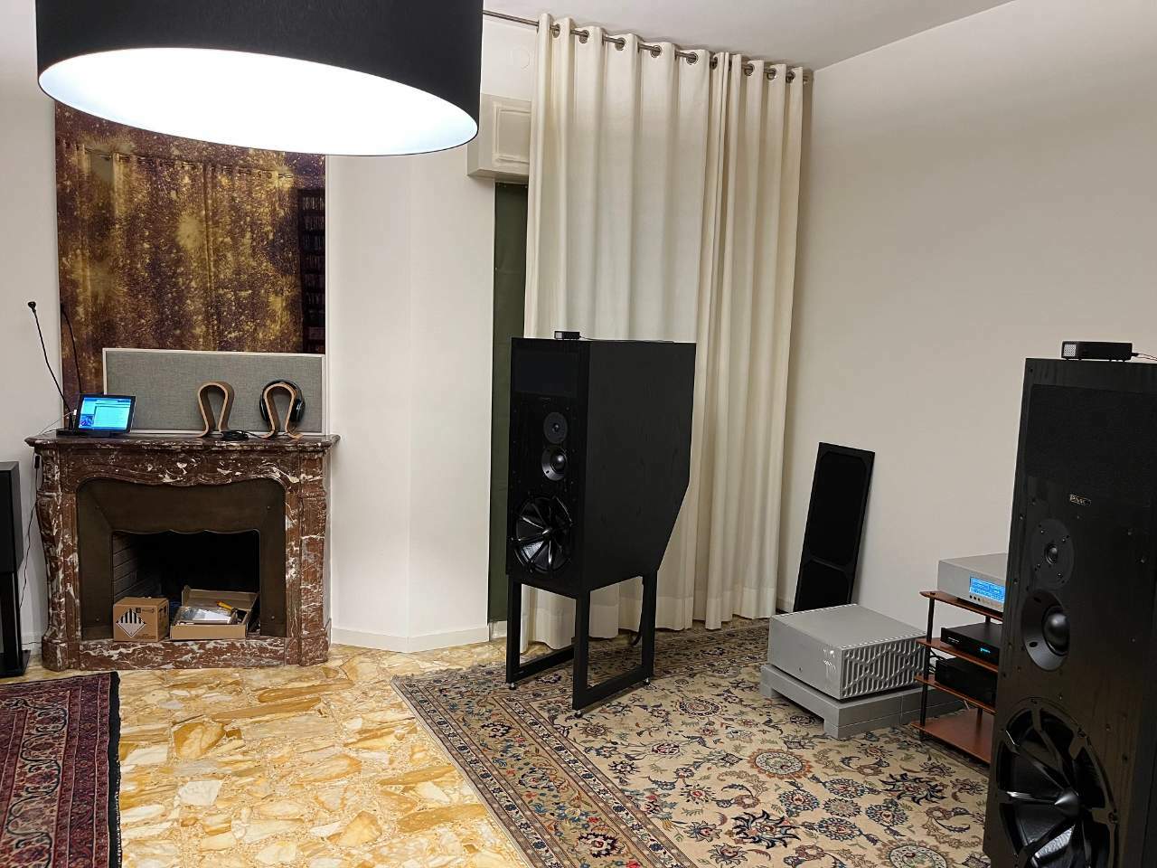

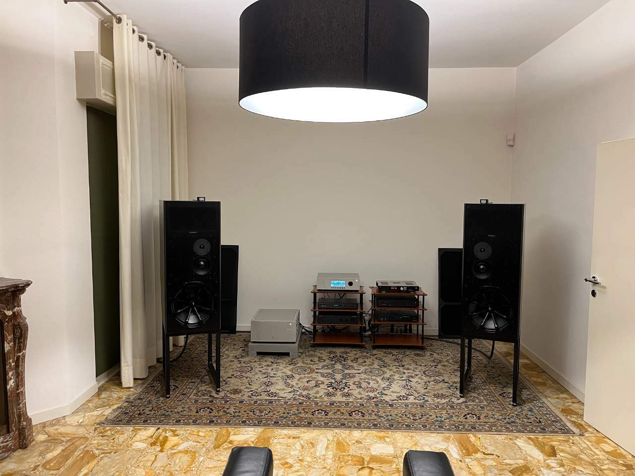

@grisulea

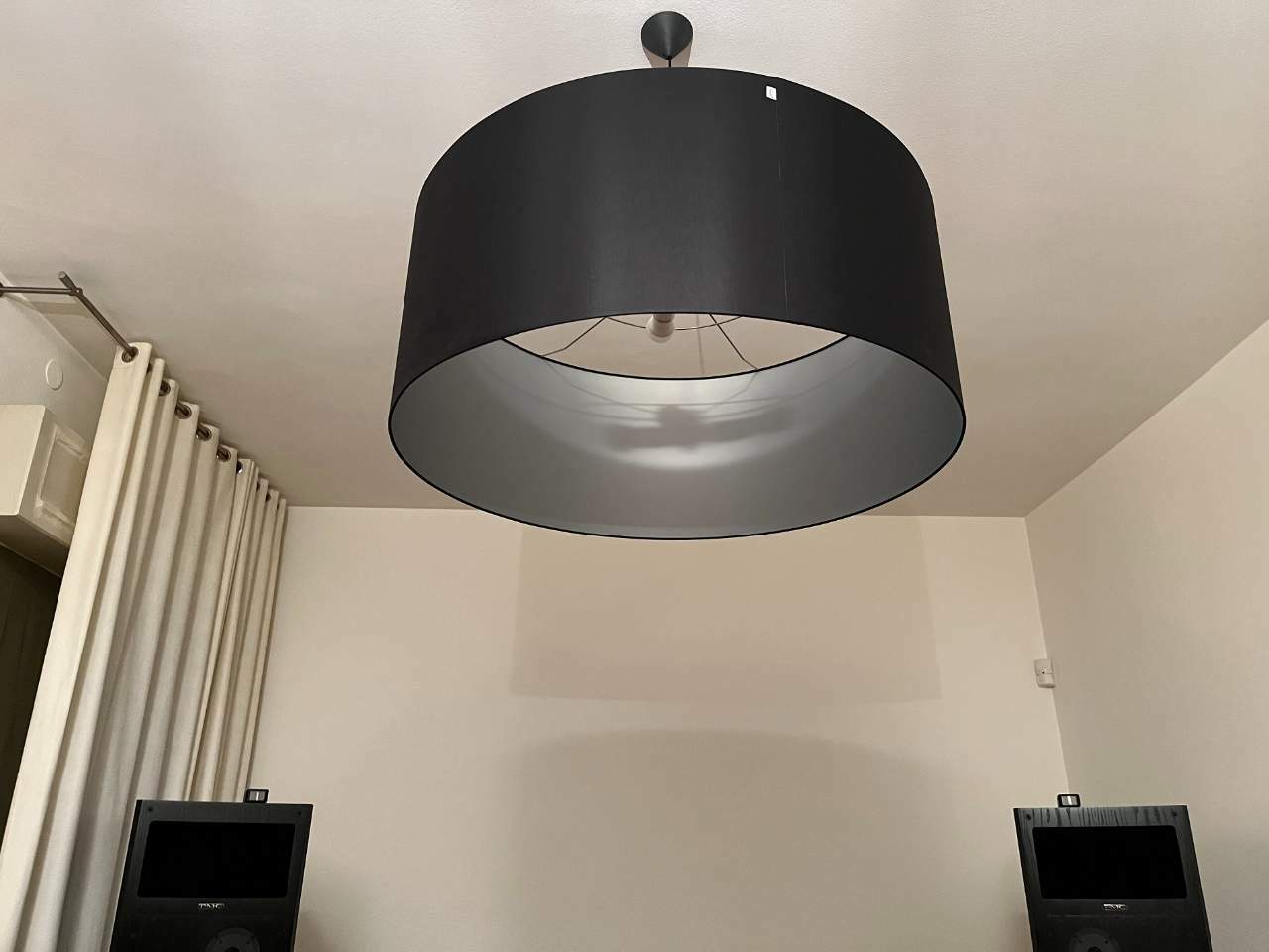

Giusto poco fa ho tolto la parte che chiude sotto il lampadario (dalle foto si comprende meglio), questo è collocato davanti ai diffusori e nemmeno esattamente al centro di essi, mi sono reso conto che riflette più di quanto immaginassi, stando in piedi e passandoci sotto, la differenza tra con e senza è notevole. Stando seduti, anche se si è più distanti, resta comunque un certo ''rinforzo'' che condiziona la percezione generale e l'immagine.
Sicuramente sarà più corretto lasciare aperto.
https://melius.club/topic/14835-lambiente-conta-meno-dellimpianto/page/14/#findComment-857894
4 minuti fa, 51111 ha scritto:
Una volta sistemato l'ambiente, non bisogna più toccarlo, posso ascoltare qualsiasi impianto.
Fare delle proporzioni di spesa impianto/ambiente non ha senso.
In realtà l’ambiente è quello che hai e le modifiche in un normale soggiorno son poi 4 tende, un tappeto e qualche libreria. Non sto parlando di stanze dedicate, ma di ambienti di tutti i giorni che oltre un tot non possono dare… Fatto quello ci si caccia dentro un sistema seguendo un minimo di logica. Non certo delle Wilson in 12 mq
https://melius.club/topic/14835-lambiente-conta-meno-dellimpianto/page/14/#findComment-857904
@naim senza volermi fare gli affari tuoi.. ma se posso permetteremi.. da architetto spesso confrontato con situazioni simili.. nel tuo caso proporrei un trattamento della parete di fondo.. assieme a un noto specialista (non so se vuole essere citato qui) studiammo in un caso non dissimile una pannellatura a listelli verticali, in parte aperti e in parte chiusi; quelli aperti avevano come fondello uno strato di feltro: In questo caso riuscimmo a rallentare e rendere cilindrica l'onda di prima riflessione, riuscendo in tal modo a simulare una notevole profondità. Troppo liscia inoltre la parete laterale e anche il soffitto... diciamo che te la cavi :-) perche hai un ottimo impianto con ottimi monitor, ma altrimenti sarebbe come minimo...
un ambiente critico :-)
ah.. critico pure il tuo lampadario cilindrico, in sostanza hai un simil risuonatore di helmholz, ma senza i benefici dello stesso...
https://melius.club/topic/14835-lambiente-conta-meno-dellimpianto/page/14/#findComment-857941

@alexis Il fatto è che non so quanto rimarrà la mia sala d'ascolto, fosse quella definitiva avrei meno dubbi sull'intervenire.
Riguardo all'ambiente critico sono d'accordo fino ad un certo punto, a livello di misure non dico nulla perché l'orecchio non è uno strumento in grado appunto di misurare, ma che la stanza abbia sempre ''suonato'' piacevolmente con tutto quello che ci è stato messo dentro, è un fatto. Io credo che la forma irregolare, con alcune pareti non parallele, crei una combinazione che le permette di suonare gradevolmente.
Per farti un esempio, i diffusori, almeno quelli sentiti precedentemente nei negozi, mediamente li ho sempre preferiti una volta portati nel mio ambiente.
Riguardo al lampadario potrei spostare il Taraxacum che ho nell'altra stanza, ma temo che tra lamiera e lampade possa risuonare come un rullante :classic_biggrin:

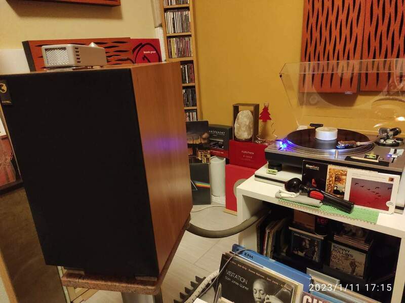

Questi insiemi di listelli,non sono di legno pregiato,ma si possono impregnare dell'essenza desiderata.
Ovviamente non sono progettati da un ingegnere,ne disegnati da un architetto,non sono audio grade.
Io non posso mettermi in casa niente,mia moglie smetterrebbe di stirarmi le mutande.

https://melius.club/topic/14835-lambiente-conta-meno-dellimpianto/page/14/#findComment-858005
E magari funzionano meglio
https://melius.club/topic/14835-lambiente-conta-meno-dellimpianto/page/14/#findComment-858006
