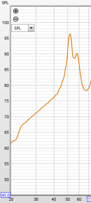

3 ore fa, Dufay ha scritto:
Che non ci si possa ascoltare musica per difetti eccessivi.
Alla fine tutto si gioca su questo. Cosa ritenere "eccessivo". L'esperienza mia, di altri e dei professionisti (idraulico? Ne conosco almeno altri 2 due che dicono le stesse cose di quel video, ma non serve "conoscerli", lo diranno tutti...) è che spesso ci son problemi che inficiano un corretto ascolto, quella di @Dufay è che invece questi problemi NON ci sono così spesso e il problema è principalmente l'impianto. Il tutto si riduce ad alcune possibili conclusioni:
  1. I professionisti mentono e/o chi si affaccenda a curare ambienti (attivamente o passivamente che sia) è troppo esigente.
  2. @Dufay è sempre stato molto fortunato negli ambienti e/o si accontenta un po' "troppo" a riguardo di quello che è "eccessivo" o "meno" come difetto.
Quale che sia la ragione, a questi punti, non è molto importante: è evidente che ognuno rimarrà della sua idea per via delle proprie esperienze dirette. Però, io un caso del genere (reale) lo correggerei a tutti i costi, senza problema anche in DSP pur di toglierlo. Tu cosa faresti? Aggiungeresti qualche sub, probabilmente, cercando una migliore interazione che molto difficilmente riusciresti a trovare partendo da quella situazione? Ad ogni modo il problema c'è e non mi sentirei di dire che è "poco"...Aggiungerei: questo è un caso solo ma me ne sono capitati altri su questa "linea" dove chiaramente si spostava la frequenza centrale ma l'entità del problema era più o meno la stessa. Non sempre è così, per carità, ci sono sicuramente situazioni anche migliori già di base ma rimane il fatto che il lavoro di misurazione e intervento sull'ambiente, a mio avviso, va sempre fatto. L'entità dell'intervento dipenderà di volta in volta, ma è inutile cotinuarne a discutere in termini di "conta di più, conta di meno", è troppo generico e fuorviante così.
https://melius.club/topic/14835-lambiente-conta-meno-dellimpianto/page/147/#findComment-929450
3 minuti fa, Coltr@ne ha scritto:
non vedo le frequenze, un bel fitro subsonico sotto i cento hz e smettiamo di preoccuparcene
Immagine aggiornata, sorry. Esatto hahahahaha chissenefrega di quel che ci sarebbe sotto i 100Hz: "orecchio non sente, cuore non duole". Sarà mica questa la filosofia di @Dufay:classic_biggrin: Via, a parte gli scherzi, avevo già detto qualche post fa che non serviva più continuare a discuterne ma, causa ferie, ci son ricascato :D Vi risaluto! :D
https://melius.club/topic/14835-lambiente-conta-meno-dellimpianto/page/147/#findComment-929465
