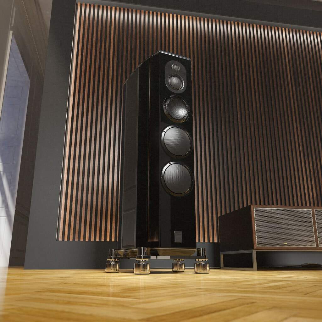

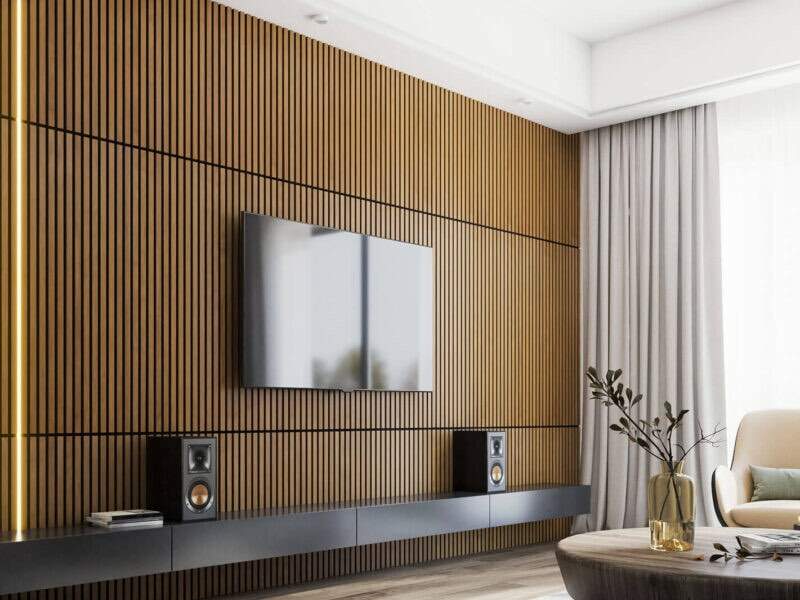

@naim senza volermi fare gli affari tuoi.. ma se posso permetteremi.. da architetto spesso confrontato con situazioni simili.. nel tuo caso proporrei un trattamento della parete di fondo.. assieme a un noto specialista (non so se vuole essere citato qui) studiammo in un caso non dissimile una pannellatura a listelli verticali, in parte aperti e in parte chiusi; quelli aperti avevano come fondello uno strato di feltro: In questo caso riuscimmo a rallentare e rendere cilindrica l'onda di prima riflessione, riuscendo in tal modo a simulare una notevole profondità. Troppo liscia inoltre la parete laterale e anche il soffitto... diciamo che te la cavi :-) perche hai un ottimo impianto con ottimi monitor, ma altrimenti sarebbe come minimo...
un ambiente critico :-)
ah.. critico pure il tuo lampadario cilindrico, in sostanza hai un simil risuonatore di helmholz, ma senza i benefici dello stesso...
