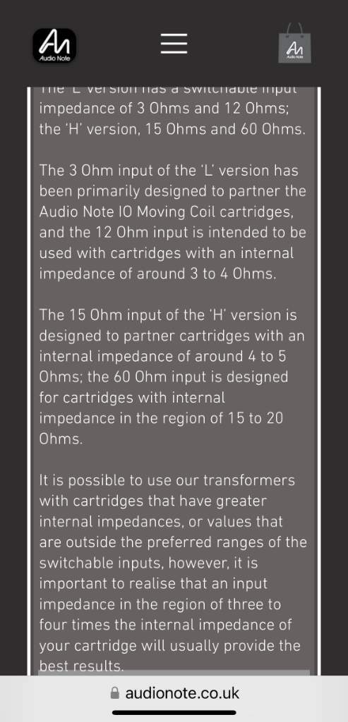

prometheus Inviato 5 Giugno 2023 Autore Condividi Inviato 5 Giugno 2023 Altro caso di trasformatori che a me genera perplessità: gli Audio Note Prendo in esame il modello AN S2 (ma il discorso vale anche per le serie successive) di cui esistono due versioni (e se lo cercate usato noterete che 90 volte su 100 il venditore non dice ahimè di quale versione si tratti...) Low e High. Vediamo la versione H: la casa informa che ha un ingresso a 15 ohm che va bene con testine con impedenza 4-5 ohm e un ingresso 60 ohm adatto a testine da 15-20 ohm... Poi aggiunge che si possono utilizzare anche testine con impedenza vicina al range consigliato, affermando che un'impedenza vista dalla testina pari a 3-4 volte quella interna fornisce i migliori risultati. Domanda: che rapporto di trasformazione ha questo trasformatore? La casa non lo dichiara e mi sembra sia un dato importante... Altra domanda: non si diceva di caricare la testina moltiplicando per 10 almeno la sua resistenza interna? 3-4 volte non è un carico troppo alto? Bisogna procedere "a sentimento" con questi trasformatori? Link al commento https://melius.club/topic/14870-tutto-quello-che-avreste-voluto-saper-sui-sut-ma-non-avete-mai-osato-chiedere/#findComment-858660 Condividi su altri siti Altre opzioni di condivisione...
