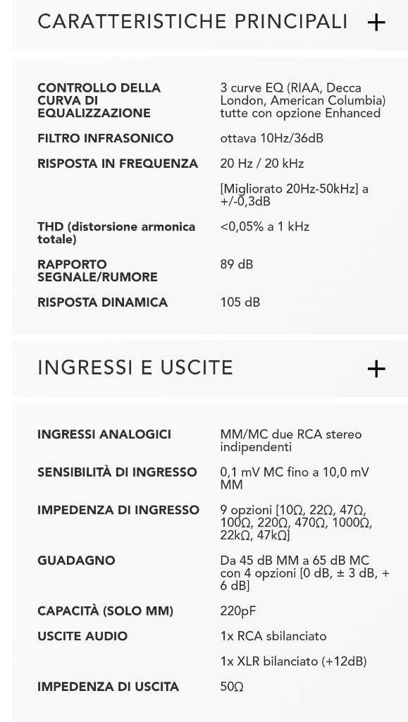

Spadaccino1 Inviato 15 Gennaio Condividi Inviato 15 Gennaio Il 03/11/2025 at 18:12, supermike ha scritto: Io non ho mai visto un phono attivo che dà la possibilità di caricare la testina a 10-15 ohm, in genere 30-40 ohm sono sempre i valori più bassi @carloc1 c'è anche il Gold Note PH10 che parte da 10 ohm. Molto versatile utilizzato come MM... Link al commento https://melius.club/topic/14870-tutto-quello-che-avreste-voluto-saper-sui-sut-ma-non-avete-mai-osato-chiedere/page/12/#findComment-1676348 Condividi su altri siti Altre opzioni di condivisione...
scroodge Inviato 15 Gennaio Condividi Inviato 15 Gennaio Il 23/11/2025 at 16:30, supermike ha scritto: Qui ci sono i motori di calcolo con le dovute spiegazioni https://web.archive.org/web/20240213104159/http://www.mh-audio.nl/ Vedo solo ora: grazie per questo link, non conoscevo, completo e ben fatto!👍👍👍 1 Link al commento https://melius.club/topic/14870-tutto-quello-che-avreste-voluto-saper-sui-sut-ma-non-avete-mai-osato-chiedere/page/12/#findComment-1676615 Condividi su altri siti Altre opzioni di condivisione...
carloc1 Inviato 15 Gennaio Condividi Inviato 15 Gennaio 6 ore fa, Spadaccino1 ha scritto: @carloc1 c'è anche il Gold Note PH10 che parte da 10 ohm. Molto versatile utilizzato come MM... Si ma il risultato sonico lascia piuttosto a desiderare... Link al commento https://melius.club/topic/14870-tutto-quello-che-avreste-voluto-saper-sui-sut-ma-non-avete-mai-osato-chiedere/page/12/#findComment-1676737 Condividi su altri siti Altre opzioni di condivisione...
Spadaccino1 Inviato 15 Gennaio Condividi Inviato 15 Gennaio 1 ora fa, carloc1 ha scritto: Si ma il risultato sonico lascia piuttosto a desiderare... Purtroppo non posso confermare né contraddirti. Non ho confronti, però sono abbastanza soddisfatto di quel che sento Link al commento https://melius.club/topic/14870-tutto-quello-che-avreste-voluto-saper-sui-sut-ma-non-avete-mai-osato-chiedere/page/12/#findComment-1676811 Condividi su altri siti Altre opzioni di condivisione...
carloc1 Inviato 15 Gennaio Condividi Inviato 15 Gennaio @Spadaccino1 Ti parlo per la mia esperienza ed averlo provato, con suo alimentatore separato, nel mio impianto a confronto altri phono. Link al commento https://melius.club/topic/14870-tutto-quello-che-avreste-voluto-saper-sui-sut-ma-non-avete-mai-osato-chiedere/page/12/#findComment-1676845 Condividi su altri siti Altre opzioni di condivisione...
Spadaccino1 Inviato 15 Gennaio Condividi Inviato 15 Gennaio @carloc1 anch'io ho il suo PSU 10. Per curiosità (siamo fuori tema), nei confronti che hai condotto parli di prephono di egual prezzo? Per il mio modesto parere, avendolo pagato (PH10+PSU 10) poco meno di 1700€, col setup che ho e l'ambiente di ascolto, è più che adeguato. Piuttosto, approfitto della tua esperienza e disponibilità; vorrei chiederti come vedresti l'abbinamento del Gold Note PH10 in MM con il Rothwell MCL per alcune mie testine: Lyra Kleos (0,5mv e 5,4 ohm), Lyra Delos (0,6mv e 8,2 ohm), Ortofon Cadenza Bronze (0,5mv e 5 ohm), Ortofon MC20 Super (0,25mv e 5 ohm). Il rapporto 1:20, che la casa reputa ideale per uscite da 0,2 a 0,7mv, è invece esagerato? Credi che l'elevazione tramite trafo con nucleo amorfo, a parità di impostazioni elettriche, possa migliorare il risultato sonico? Grazie, Pietro p.s. penso che il Gold Note PH10 non sia dotato di trasformatori, dato che è un prepre attivo, è così? Link al commento https://melius.club/topic/14870-tutto-quello-che-avreste-voluto-saper-sui-sut-ma-non-avete-mai-osato-chiedere/page/12/#findComment-1676974 Condividi su altri siti Altre opzioni di condivisione...
