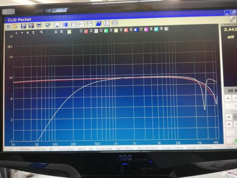

Questo è un messaggio popolare. walge Inviato 7 Giugno 2023 Questo è un messaggio popolare. Condividi Inviato 7 Giugno 2023 A parte le solite sentenze inutili ( come al solito ) alla sostanza del thread in questione è opportuno descrivere cosa succede dal punto di vista elettrico. Purtroppo le specifiche tecniche degli step up sono scarse e nel 99% dei casi senza un riscontro ai test. Penso che ad Audioreview, tra me e Montanucci, siano stati verificati un buon numero di oggetti con rilevazioni. Ma sempre pochi rispetto al totale. Personalmente ho da parte molte rilevazioni ma mai arriverò a comprenderle tutte. Ma questo ha aiutato a capire cosa ci si può aspettare dall'oggetto in prova. I problemi di base sono due; potrei dire uno ( un pò azzardato) , il materiale ferromagnetico, di fatto. Il primo riguarda proprio il nucleo impiegato per la realizzazione del trafo; qui la qualità è quella che fa la differenza maggiore. Se avessi a disposizione, solo un esempio, un "ferro" con la massima permeabilità possibile potrei progettare il trafo con il minor numero di spire possibile ( rispetto alle impedenze in gioco) sia al primario che al secondario. Devo ottimizzare gli avvolgimenti ma il lavoro sarebbe di molto facilitato. La permeabilità è la capacità di quel ferro di magnetizzarsi in presenza, come nel nostro caso, di un avvolgimento dove scorre corrente alternata ( il piccolo segnale della MC) Qui le soluzioni sono molteplici; in epoche antiche sia gli inglesi che gli americani avevano ottime soluzioni se pensiamo ai trafo di ingresso dei microfoni che oggi vengono usati, in alcuni casi, anche come step up. Però i Jap ( ed ora i cinesi, ovviamente) diedero un impulso notevole sopratutto con la Tango-Tamura e qualche altro; vennero impiegati materiali di altissimo livello con prestazioni notevoli. Lì ci fu la svolta. Oggi , per esempio il Finemet di Hitachi è tra i migliori ferri in circolazione e lo usa Noguchi ed il suo step up è notevole, l'ho misurato e sentito. Di Finemet ne comprai di due tipi, nucleo a C, ed ancora il portafoglio sta urlando ma i primi esperimenti furono interessanti. Dunque con il ferro giusto posso permettermi di usare poche spire così da avere una ragionevole induttanza primaria che consente alla testina di trasferire bene il segnale anche alle basse frequenze dato che vedrebbe una impedenza di ingresso sufficentemente alta. La impedenza è direttamente proprozionale alla frequenza; la formula è Z= 2 pigreco x Freq. x L (induttanza) . Poche spire al primario e poche spire al secondario significa avere una larga banda passante; detta così è semplice ma di fatto la maestria nell'avvolgere fa la differenza sopratutto nell'evitare i picchi di risonanza ( o comunque portarli più in alto possibile) . Mi fermo qui per ora. Pippone lungo. In allegato un diagramma interessante; le due linee rette sono la risposta in frequenza di un trafo audio completo, la risposta è molto lineare. La seconda, molto calante solo verso basse, è senza il nucleo; fino a circa 500 Hz il nucleo gioca la sua parte molto importante. Molto esplicativa direi. Walter PS: ricordatevi degli articoli di Montanucci su AR . 6 Link al commento https://melius.club/topic/14870-tutto-quello-che-avreste-voluto-saper-sui-sut-ma-non-avete-mai-osato-chiedere/page/2/#findComment-860718 Condividi su altri siti Altre opzioni di condivisione...
