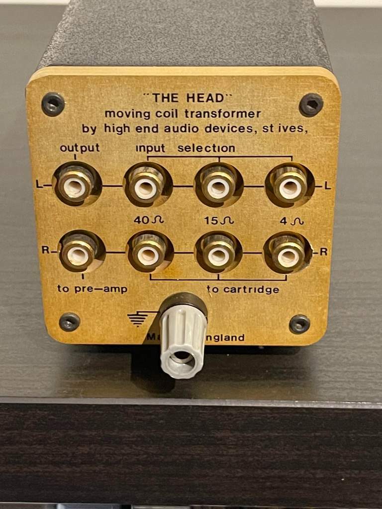

prometheus Inviato 30 Giugno 2023 Autore Condividi Inviato 30 Giugno 2023 Altro sut interessante è il Paravicini The Head TX4 Ho trovato poche informazioni sul web, e come al solito nessun dato tecnico... Ha ingressi per 4-15-40 ohm, se questi dati si riferiscono all'impedenza riflessa vista dalla testina i rapporti di trasformazione sono piuttosto elevati! Qualcuno lo conosce e l'ha utilizzato? Foto presa in rete. Link al commento https://melius.club/topic/14870-tutto-quello-che-avreste-voluto-saper-sui-sut-ma-non-avete-mai-osato-chiedere/page/4/#findComment-883551 Condividi su altri siti Altre opzioni di condivisione...
walge Inviato 30 Giugno 2023 Condividi Inviato 30 Giugno 2023 @prometheus I numeri indicati si riferiscono alle impedenze nominali delle testine da collegare E’ simile al Tango 999 come impostazione elettrica. Non l’ho mai provato ma il nome ispira Link al commento https://melius.club/topic/14870-tutto-quello-che-avreste-voluto-saper-sui-sut-ma-non-avete-mai-osato-chiedere/page/4/#findComment-883628 Condividi su altri siti Altre opzioni di condivisione...
