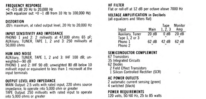

bear_1 Inviato 27 Ottobre 2024 Condividi Inviato 27 Ottobre 2024 …. Ho un Mc Intosh c32 come pre che guadagno consigliate usando un sut? Link al commento https://melius.club/topic/14870-tutto-quello-che-avreste-voluto-saper-sui-sut-ma-non-avete-mai-osato-chiedere/page/6/#findComment-1336672 Condividi su altri siti Altre opzioni di condivisione...
prometheus Inviato 27 Ottobre 2024 Autore Condividi Inviato 27 Ottobre 2024 40 minuti fa, bear_1 ha scritto: …. Ho un Mc Intosh c32 come pre che guadagno consigliate usando un sut? Quel pre guadagna 62 dB (MM-47K) Link al commento https://melius.club/topic/14870-tutto-quello-che-avreste-voluto-saper-sui-sut-ma-non-avete-mai-osato-chiedere/page/6/#findComment-1336715 Condividi su altri siti Altre opzioni di condivisione...
bear_1 Inviato 27 Ottobre 2024 Condividi Inviato 27 Ottobre 2024 @prometheus …. Quindi? Che trasformatore usare…. 1:10… 1:20 ……alla fine con che guadagno e’ meglio farla andare? Link al commento https://melius.club/topic/14870-tutto-quello-che-avreste-voluto-saper-sui-sut-ma-non-avete-mai-osato-chiedere/page/6/#findComment-1336727 Condividi su altri siti Altre opzioni di condivisione...
carloc1 Inviato 27 Ottobre 2024 Condividi Inviato 27 Ottobre 2024 20 minuti fa, prometheus ha scritto: Quel pre guadagna 62 dB (MM-47K) MI sembrava che in MM fosse 42dB...@bear_1 tu sai quanto guadagna il tuo pre in MM? Link al commento https://melius.club/topic/14870-tutto-quello-che-avreste-voluto-saper-sui-sut-ma-non-avete-mai-osato-chiedere/page/6/#findComment-1336746 Condividi su altri siti Altre opzioni di condivisione...
prometheus Inviato 27 Ottobre 2024 Autore Condividi Inviato 27 Ottobre 2024 @carloc1 forse 42+20 linea? Link al commento https://melius.club/topic/14870-tutto-quello-che-avreste-voluto-saper-sui-sut-ma-non-avete-mai-osato-chiedere/page/6/#findComment-1336751 Condividi su altri siti Altre opzioni di condivisione...

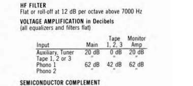

bear_1 Inviato 27 Ottobre 2024 Condividi Inviato 27 Ottobre 2024 ….. 62 in main e 42 in tape Link al commento https://melius.club/topic/14870-tutto-quello-che-avreste-voluto-saper-sui-sut-ma-non-avete-mai-osato-chiedere/page/6/#findComment-1336757 Condividi su altri siti Altre opzioni di condivisione...
carloc1 Inviato 27 Ottobre 2024 Condividi Inviato 27 Ottobre 2024 1 minuto fa, bear_1 ha scritto: ….. 62 in main e 42 in tape Scusa la mia ignoranza ma i Mc li conosco poco. Cosa significa 42dB in tape? Puoi usare la posizione tape per collegare un SUT? Link al commento https://melius.club/topic/14870-tutto-quello-che-avreste-voluto-saper-sui-sut-ma-non-avete-mai-osato-chiedere/page/6/#findComment-1336765 Condividi su altri siti Altre opzioni di condivisione...
bear_1 Inviato 27 Ottobre 2024 Condividi Inviato 27 Ottobre 2024 …… 62 main 42 tape e 62 monitor sul manuale c’è scritto così Link al commento https://melius.club/topic/14870-tutto-quello-che-avreste-voluto-saper-sui-sut-ma-non-avete-mai-osato-chiedere/page/6/#findComment-1336793 Condividi su altri siti Altre opzioni di condivisione...
carloc1 Inviato 27 Ottobre 2024 Condividi Inviato 27 Ottobre 2024 1 ora fa, carloc1 ha scritto: Puoi usare la posizione tape per collegare un SUT? A me interessa la risposta a questa domanda. Se puoi usare l'ingresso con 42 dB di guadagno puoi usare il SUT altrimenti non puoi. Link al commento https://melius.club/topic/14870-tutto-quello-che-avreste-voluto-saper-sui-sut-ma-non-avete-mai-osato-chiedere/page/6/#findComment-1336850 Condividi su altri siti Altre opzioni di condivisione...
prometheus Inviato 27 Ottobre 2024 Autore Condividi Inviato 27 Ottobre 2024 @carloc1 bisogna capire come li hanno calcolati quei 62dB Link al commento https://melius.club/topic/14870-tutto-quello-che-avreste-voluto-saper-sui-sut-ma-non-avete-mai-osato-chiedere/page/6/#findComment-1336885 Condividi su altri siti Altre opzioni di condivisione...
carloc1 Inviato 27 Ottobre 2024 Condividi Inviato 27 Ottobre 2024 29 minuti fa, prometheus ha scritto: @carloc1 bisogna capire come li hanno calcolati quei 62dB Infatti, con quel guadagno potrebbe gestire direttamente delle MC. Link al commento https://melius.club/topic/14870-tutto-quello-che-avreste-voluto-saper-sui-sut-ma-non-avete-mai-osato-chiedere/page/6/#findComment-1336925 Condividi su altri siti Altre opzioni di condivisione...
bear_1 Inviato 27 Ottobre 2024 Condividi Inviato 27 Ottobre 2024 …… proverò chiedere nella sezione Mc , la questione di questi dati. Link al commento https://melius.club/topic/14870-tutto-quello-che-avreste-voluto-saper-sui-sut-ma-non-avete-mai-osato-chiedere/page/6/#findComment-1336967 Condividi su altri siti Altre opzioni di condivisione...
prometheus Inviato 27 Ottobre 2024 Autore Condividi Inviato 27 Ottobre 2024 Io credo, ma non conoscendo questo pre potrei sbagliare, che i 42dB del phono MM si sommino ai 20dB di guadagno dello stadio linea e al main out risultino in totale 62… come se si usasse un pre phono esterno con 42dB di guadagno collegato al line in. Quindi tutto nella norma… Link al commento https://melius.club/topic/14870-tutto-quello-che-avreste-voluto-saper-sui-sut-ma-non-avete-mai-osato-chiedere/page/6/#findComment-1336978 Condividi su altri siti Altre opzioni di condivisione...
