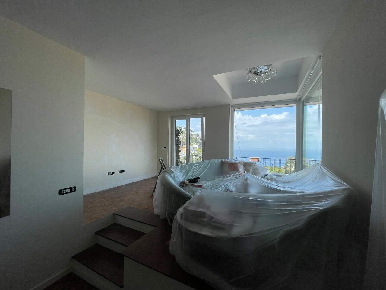

Folgore82 Inviato 6 Giugno 2023 Autore Condividi Inviato 6 Giugno 2023 @cactus_atomo Il concessionario mi ha consigliato anche Sonus Faber, ma non mi convincono... che mi dite? Parto dall'assunto che mi son trovato benissimo con le mie B&W per quasi 20 anni e mi sono fidelizzato al brand. La serie 8 è vero risulta essere molto ingombrante e di importante impatto visivo, ma stilisticamente mi piace molto (anche l'occhio vuole la sua parte). Forse dovrei optare per delle più piccole 803 D4? Le casse verranno posizionate sulla parete di sinistra (dove vi sono le prese di rete) e l'impianto McIntosh al centro tra le due casse ovviamente Sulla parte destra (finestrone) verrà posizionata una chaise longue per godere della sola musica (la TV è in un'altra stanza. ndr) PS Sarà il mio angolo di paradiso 1 Link al commento https://melius.club/topic/14875-consiglio-impianto-stereo-mcintosh-dubbi/page/2/#findComment-860132 Condividi su altri siti Altre opzioni di condivisione...
Membro_0020 Inviato 6 Giugno 2023 Condividi Inviato 6 Giugno 2023 @Folgore82 complimenti per il panorama!!! Credo però che l’ambiente fortemente asimmetrico non sia l’ideale per esaltare le eventuali qualità soniche di un impianto. Valuterei quindi McIntosh più basici, visti anche i generi ascoltati. Link al commento https://melius.club/topic/14875-consiglio-impianto-stereo-mcintosh-dubbi/page/2/#findComment-860198 Condividi su altri siti Altre opzioni di condivisione...
Folgore82 Inviato 6 Giugno 2023 Autore Condividi Inviato 6 Giugno 2023 @Collegatiper purtroppo ne sono a conoscenza, ho idea di mettere delle tende e un bel tappeto e isolare acusticamente la parete sx, dove verranno collocati i diffusori. ciao e grazie! Link al commento https://melius.club/topic/14875-consiglio-impianto-stereo-mcintosh-dubbi/page/2/#findComment-860201 Condividi su altri siti Altre opzioni di condivisione...

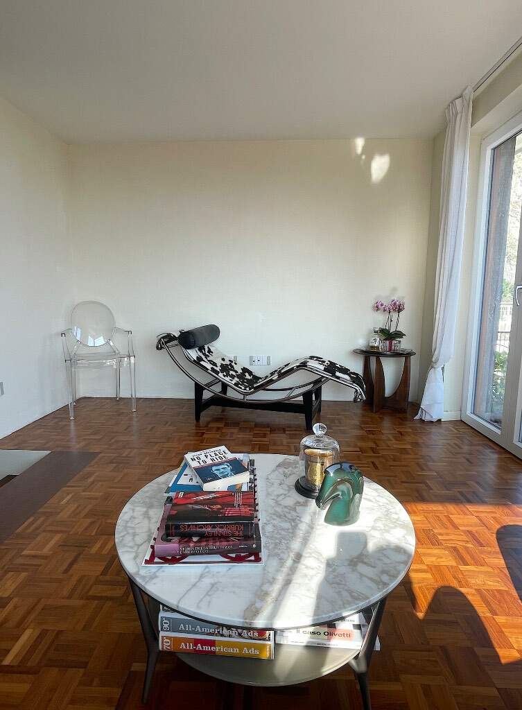

Folgore82 Inviato 7 Giugno 2023 Autore Condividi Inviato 7 Giugno 2023 Ho scattato una foto migliore La larghezza della parete è 265cm Altezza soffitto 221cm Postazione di ascolto (dove ora ho scattato la foto) è a circa 4,5mt di distanza dal muro Link al commento https://melius.club/topic/14875-consiglio-impianto-stereo-mcintosh-dubbi/page/2/#findComment-860288 Condividi su altri siti Altre opzioni di condivisione...

cactus_atomo Inviato 7 Giugno 2023 Condividi Inviato 7 Giugno 2023 @Folgore82 se ti piace il suono bw, vai di bw, le sonus faber suonano assai differenti, ognuna delle due casa ha fans e detrattori, ma è a te che devono piacere. se la larghezza della parete è 265 cm vedo dura metterci le 804d3, 40 cm per ogni cassa, quindi 80 cm, almeno 2 metri di interasse e ti ritrovi i diffusori appiccicati ai muri laterali, non è una buona cosa con le bw. prova a vedere in negozio come vanno el bw in una posizione simile a quella di casa tua- misura con calma, le elettroche si possono spostare i diffusori un po meno. per le elettriche segui i consigli di @vignotra Link al commento https://melius.club/topic/14875-consiglio-impianto-stereo-mcintosh-dubbi/page/2/#findComment-860296 Condividi su altri siti Altre opzioni di condivisione...
