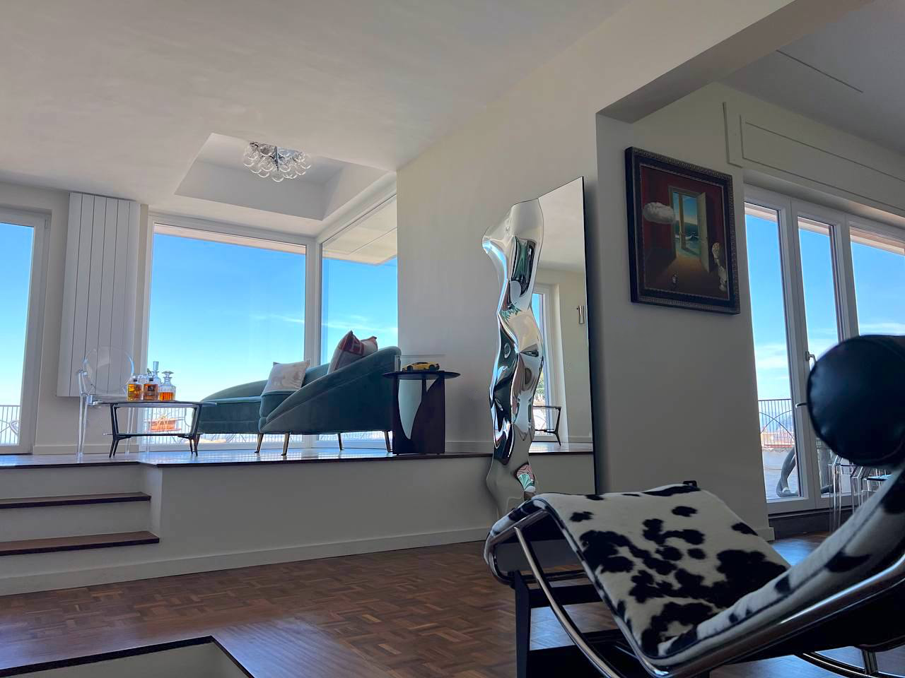

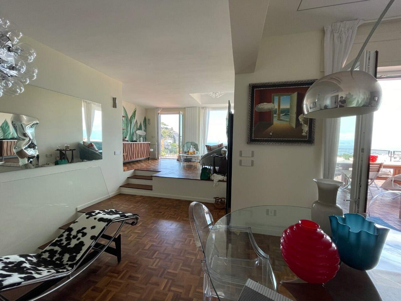

rebeccariccobon Inviato 9 Giugno 2023 Condividi Inviato 9 Giugno 2023 3 metri di parete e non volete dirgli la verità ... Riki 1 Link al commento https://melius.club/topic/14875-consiglio-impianto-stereo-mcintosh-dubbi/page/6/#findComment-862417 Condividi su altri siti Altre opzioni di condivisione...

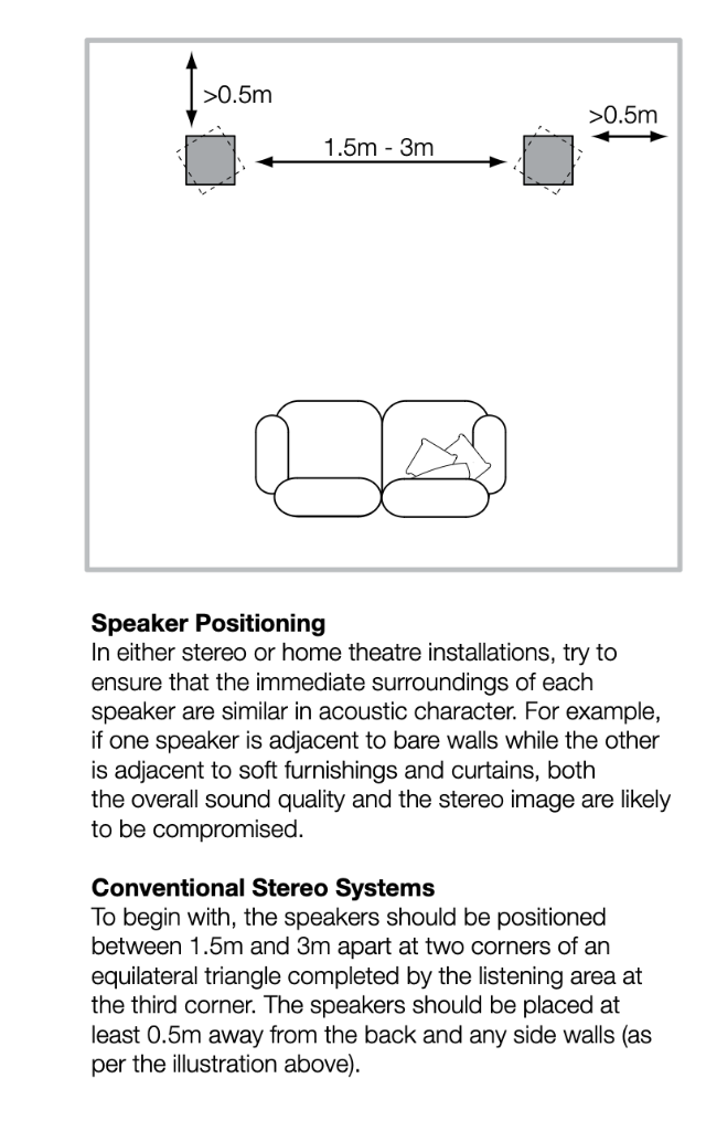

codex Inviato 9 Giugno 2023 Condividi Inviato 9 Giugno 2023 @Collegatiper Uno sfizio...le L100 Classics. 2 ore fa, Folgore82 ha scritto: Fissato è un termine dispregiativo Non era mia intenzione significare questo, anzi. Resta il fatto che piazzare i diffusori della serie 8xx su tre metri di parete potrebbe dar luogo a qualche inconveniente, ti converrebbe verificare sul manuale d'uso quale sia la distanza minima dalle pareti laterali e da quella di fondo, normalmente è una informazione che viene riportata. In altri termini, corri il rischio di utilizzare al 30% il potenziale dell'impianto e degli stessi diffusori. 1 Link al commento https://melius.club/topic/14875-consiglio-impianto-stereo-mcintosh-dubbi/page/6/#findComment-862419 Condividi su altri siti Altre opzioni di condivisione...
iBan69 Inviato 9 Giugno 2023 Condividi Inviato 9 Giugno 2023 Tre metri di parete possono bastare, ma non per certi diffusori. Sicuramente non le grosse B&W. È anche vero che, in alcuni casi, le mancate distanze dalle pareti, possono essere compensate in parte da mirati trattamenti acustici. Link al commento https://melius.club/topic/14875-consiglio-impianto-stereo-mcintosh-dubbi/page/6/#findComment-862432 Condividi su altri siti Altre opzioni di condivisione...
