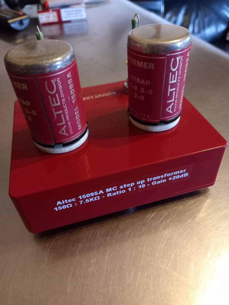

lucaz78 Inviato 27 Giugno 2023 Autore Condividi Inviato 27 Giugno 2023 @walge ho parlato oggi con Ciro, probabilmente mi serviro' del suo aiuto per realizzare lo step up. La mia alternativa sarebbe ordinare il box in America. Me la cavo col saldatore ma per quanto riguarda i cablaggi da fare sarei al buoi. Poi sicuramente farò aggiungere i connettori per variare il carico tramite resistenze. E se lui lo ritiene opportuno anche lo switch per la massa. Mi sembra una persona molto competente e le sue realizzazioni sono molto professionali. 6 ore fa, walge ha scritto: Mi chiedo se vale ancra la pena cercare oggetti d'epoca! Forse questo è vero, ma per me hanno sempre un certo fascino. Riguardo a prestazioni non mi esprimo non avendo esperienze pregresse. P.s.: La prova di montanucci era con i 15095, quelli che ho preso sono 15095a che forse hanno un "suono" diverso. Per il resto, non so se avrei bisogno di sfruttare il rapporto 1:5 con la DL103, forse mi basta cablarli solo per 1:10. Link al commento https://melius.club/topic/14950-denon-dl-103-quale-step-up/page/6/#findComment-880882 Condividi su altri siti Altre opzioni di condivisione...

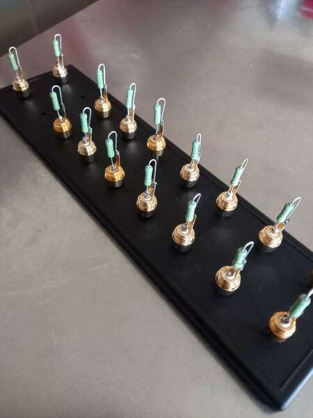

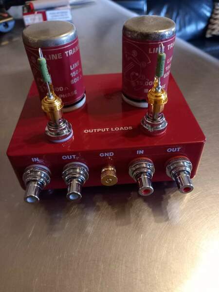

lucaz78 Inviato 30 Giugno 2023 Autore Condividi Inviato 30 Giugno 2023 @walge scusa sono un po confuso. Mi sto accordando con Ciro per la realizzazione dello step up con gli altec 15095a. Ho chiesto quali valori di resistenze prendere per il carico, visto che devo fare un ordine online e prenderei delle Kiwame. Secondo lui per la 103, ipotizzando una impedenza di ingresso del pre phono di 47khom (ho un clone ear834 e un clearaudio), e conoscendo il secondario degli Altec che è di 15khom, consiglierebbe un range ottimale per le resistenze di carico di 24k , 36k e 56k. Ritenete che siano valori troppo bassi? Link al commento https://melius.club/topic/14950-denon-dl-103-quale-step-up/page/6/#findComment-884093 Condividi su altri siti Altre opzioni di condivisione...
walge Inviato 30 Giugno 2023 Condividi Inviato 30 Giugno 2023 @lucaz78 i 15 kohm sono il carico ottimale da collegare al secondario ( o primario, dipende dall’uso), secondo le specifiche dichiarate per quel trafo e 600 ohm vale per l’altro avvolgimento ( o 150 ohm nel tuo caso dato che scegli 20 dB) I valori che hai indicato secondo me vanno bene perché coprono un range che va da 47 k a 15 k con step ragionevoli Link al commento https://melius.club/topic/14950-denon-dl-103-quale-step-up/page/6/#findComment-884119 Condividi su altri siti Altre opzioni di condivisione...
lucaz78 Inviato 30 Giugno 2023 Autore Condividi Inviato 30 Giugno 2023 28 minuti fa, walge ha scritto: I valori che hai indicato secondo me vanno bene perché coprono un range che va da 47 k a 15 k con step ragionevoli Quindi non mi conviene prendere coppie di resistenze da 100k o oltre, almeno nel mio caso,anche solo per prova? Sarebbero valori troppo alti? Link al commento https://melius.club/topic/14950-denon-dl-103-quale-step-up/page/6/#findComment-884154 Condividi su altri siti Altre opzioni di condivisione...
