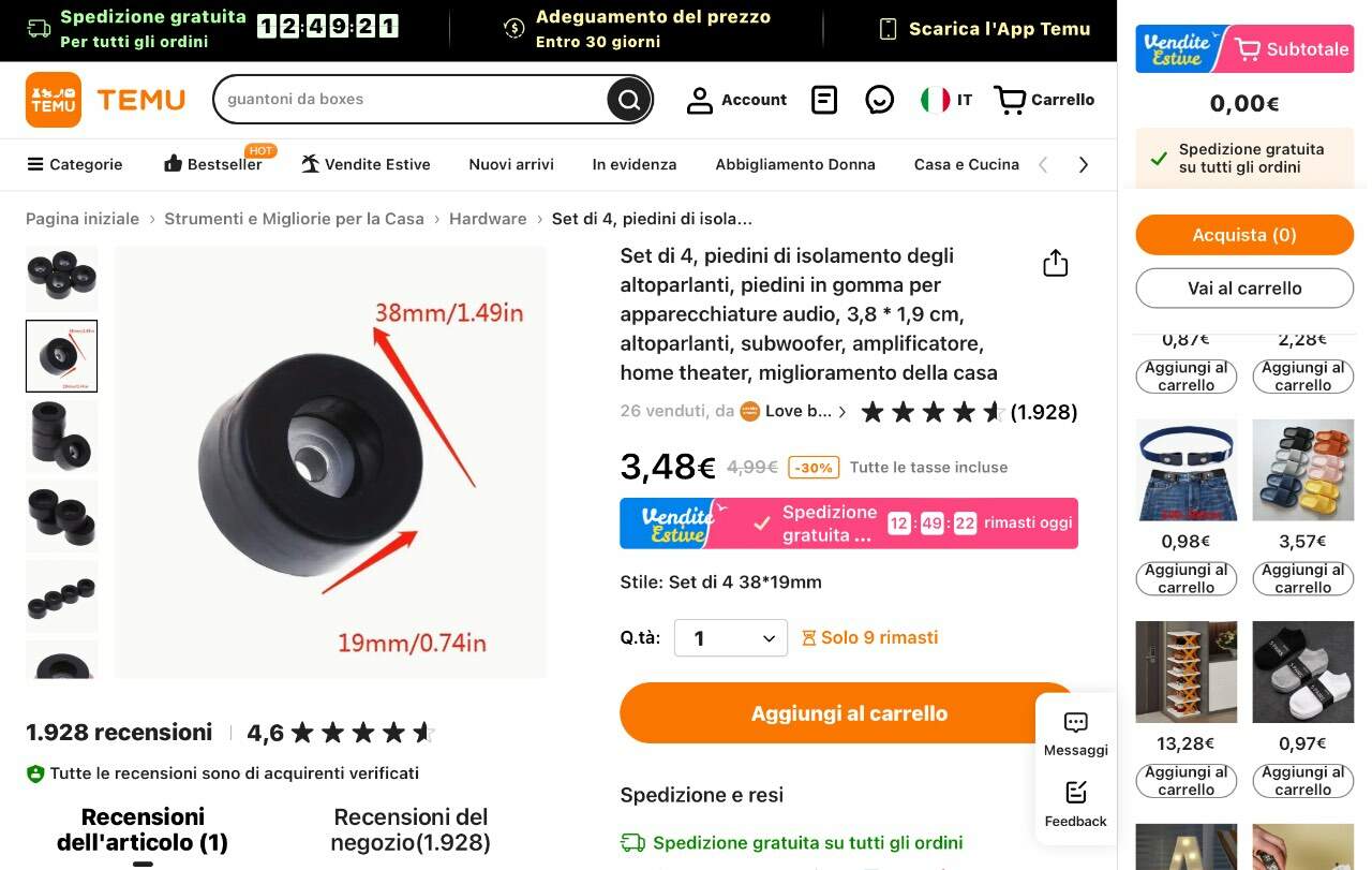

robyroadster Inviato 26 Luglio 2023 Autore Condividi Inviato 26 Luglio 2023 Mi sono arrivati i piedini, 38 mm di diametro 19 mm altezza. Pensavo di prendere una ventolina con collegamento usb e posizionarla sotto il dissipatore, qualcuno ne ha già comprate a tale scopo? Link al commento https://melius.club/topic/15073-musical-fidelity-p170/page/3/#findComment-908920 Condividi su altri siti Altre opzioni di condivisione...
Westender Inviato 26 Luglio 2023 Condividi Inviato 26 Luglio 2023 @robyroadster Belli quei piedini! Ma credo che tu debba forare perchè il p140 che ho ha i piedini incollati. Link al commento https://melius.club/topic/15073-musical-fidelity-p170/page/3/#findComment-909275 Condividi su altri siti Altre opzioni di condivisione...
