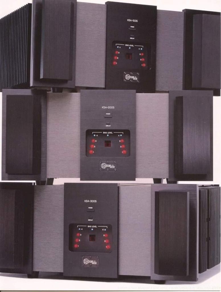

@veidt
Dan D'Agostino introdusse il circuito denominato "Sustained Plateau Biasing" nei primi anni 90 con gli amplificatori finali Krell KSA 50S, 100S, 200S e 300S. Il circuito fu "migliorato" e implementato anche nella serie successiva.
Al  link sottostante del 2004 puoi trovare qualche dettaglio su questo circuito che, come in parte già detto,  in sostanza variava la polarizzazione dei transistor finali in funzione del segnale d'ingresso con un "circuito più veloce" dell'amplificatore stesso in modo da mantenere il funzionamento in classe A (entro certi limiti) anche nei picchi. Si evitava così di surdimensionare ulteriormente i "nuovi" amplificatori  (per mantenere, entro certi limiti,  il funzionamento in classe A anche nei  picchi) e si evitavano anche le alte temperature e gli sprechi di energia (che si hanno inevitabilmente quando si usa una corrente di polarizzazione "fissa" molto elevata come nella precedente serie Krell) con segnali in ingresso "piccoli". Nelson Pass appariva un po' scettico:
https://www.diyaudio.com/forums/solid-state/44423-krells-sustained-plateau-design.html
Intervista a Dan D'Agostino in cui parla del circuito "Sustained Plateau Biasing"
https://www.stereophile.com/interviews/1203dagostino/index.html
Prova su Stereophile del Krell KSA 200S
https://www.stereophile.com/solidpoweramps/694krell/index.html
67711003_1238627203006881_1924273304273682432_n.thumb.jpg.39e83b418aec05444dc729e3e175e3b3.jpg
