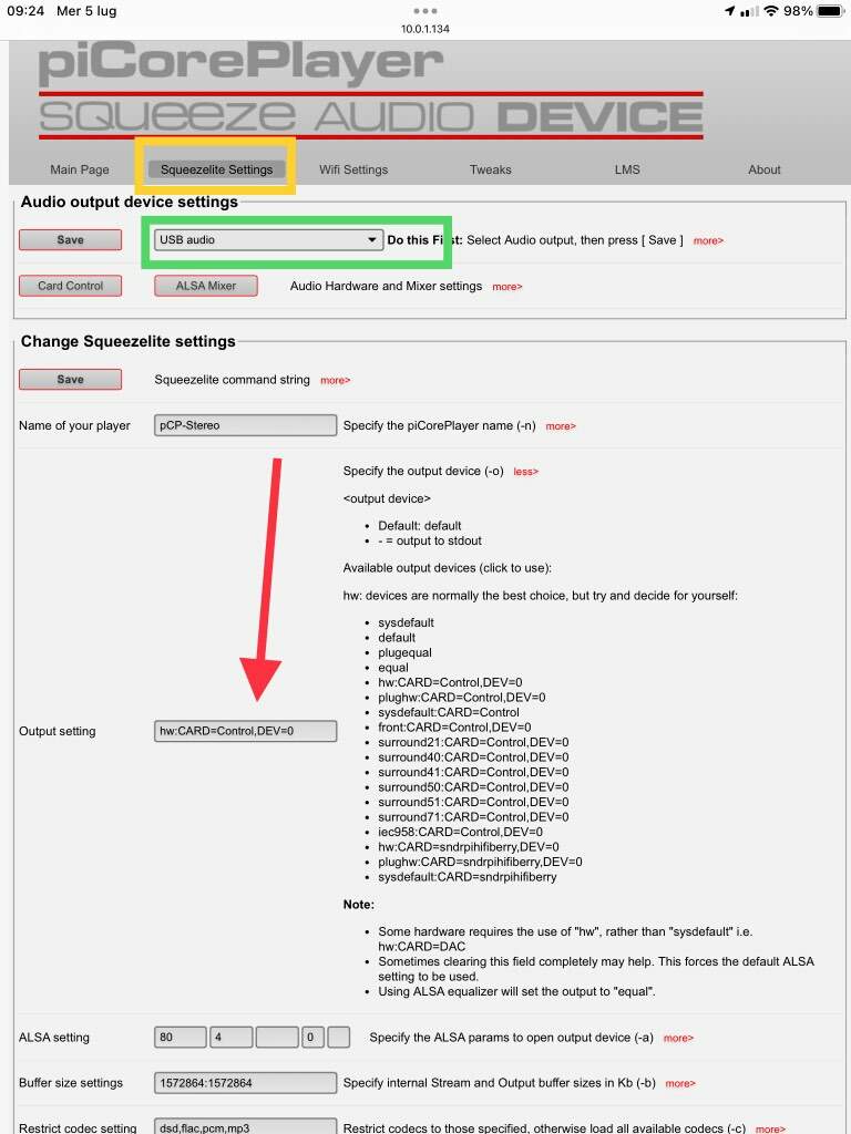

stefano_mbp Inviato 5 Luglio 2023 Condividi Inviato 5 Luglio 2023 15 minuti fa, Arevorp ha scritto: Sempre una questione di settaggio USB? Sicuramente …. vai in configurazione di PiCorePlayer e apri la sezione Squeezelite Settings dovresti avere selezionato (riquadro verde) USB audio e (dove indica la freccia rossa) qualcosa di simile, se non uguale, a quel che vedi. se clicchi su more a destra della riga Output settings si apre l’elenco delle periferiche audio … posta uno screenshot se non riesci a risolvere Link al commento https://melius.club/topic/15206-moode-audio/page/2/#findComment-888616 Condividi su altri siti Altre opzioni di condivisione...
olegna Inviato 5 Luglio 2023 Autore Condividi Inviato 5 Luglio 2023 Funge! Grazie! Link al commento https://melius.club/topic/15206-moode-audio/page/2/#findComment-888735 Condividi su altri siti Altre opzioni di condivisione...

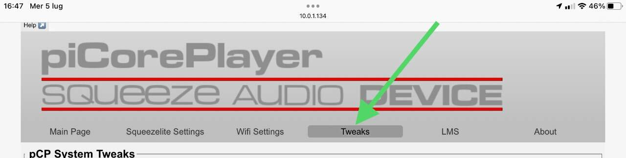

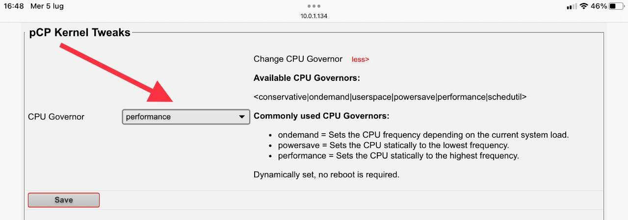

stefano_mbp Inviato 5 Luglio 2023 Condividi Inviato 5 Luglio 2023 @Arevorp l’unica cosa che potrebbe fare la differenza credo sia il parametro CPU governor che determina la velocità della CPU e che potrebbe influire sul consumo di corrente, purtroppo non ricordo quale sia l’impostazione iniziale in PiCorePlayer e nel mio è performance. Puoi verificare dalla pagina di configurazione di PiCorePlayer/Tweaks . e qui trovi le impostazioni possibili . prova a impostarlo a ondemand (se diverso) Link al commento https://melius.club/topic/15206-moode-audio/page/2/#findComment-889141 Condividi su altri siti Altre opzioni di condivisione...
