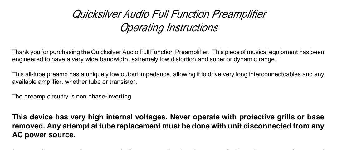

Questo è un messaggio popolare. TheoTks Inviato 2 Luglio 2023 Questo è un messaggio popolare. Condividi Inviato 2 Luglio 2023 Per la maggior parte dei finali a transistor, vedo bene un pre con queste caratteristiche Impedenza di uscita < 250 ohm se valvolare; piu bassa possibile se a transistor, o cmq, a stato solido guadagno linea dai 16 ai 20 dB (+-) uscita nominale > 4 Volt rms Il pre indicato, con le sue elevate uscite in tensione e alto guadagno linea, non lo vedo come ideale per un finale a stato solido Il tutto, ovviamente I.M.H.O. 2 1 Link al commento https://melius.club/topic/15207-voglia-di-sfizio-finale-stato-solido/page/2/#findComment-885729 Condividi su altri siti Altre opzioni di condivisione...
Moe Inviato 2 Luglio 2023 Autore Condividi Inviato 2 Luglio 2023 @TheoTks grazie per le dritte! Un po' per pigrizia volevo tenere fermo il pre con tutte le sorgenti già connesse ☺️ magari mi faccio passare la voglia...allego l'inizio del manuale, parla di low output impedance 😅 il Quicksilver attualmente lo utilizzo con un Dynaco St70 e non dico che è perfetto perché la perfezione non esiste ☺️ Link al commento https://melius.club/topic/15207-voglia-di-sfizio-finale-stato-solido/page/2/#findComment-885753 Condividi su altri siti Altre opzioni di condivisione...

Moe Inviato 2 Luglio 2023 Autore Condividi Inviato 2 Luglio 2023 @ediate è vero me li aveva consigliati Ulmerino per spendere poco! Appunto sul mio pre: mi sono dimenticato una cosa importante che mi ha fatto venire in mente @TheoTks ! Ha due uscite per due finali e una è stata modificata, è attenuata, evidentemente usciva troppo forte? Io sto usando proprio quella... @Alessanro vero e infatti ci sto facendo un pensierino! Link al commento https://melius.club/topic/15207-voglia-di-sfizio-finale-stato-solido/page/2/#findComment-885810 Condividi su altri siti Altre opzioni di condivisione...
TheoTks Inviato 2 Luglio 2023 Condividi Inviato 2 Luglio 2023 7 minuti fa, Moe ha scritto: usciva troppo forte? Beh, intanto non dico che non possa andare ugualmente, quel che ho scritto sopra vale soprattutto se uno il pre se lo deve comperare adatto al finale che intende usare. Puo essere che sia stato attenuato perchè, con 27 db di guadagno linea (che corrispondono a più di 20 volte l'ingresso, era difficoltoso trovare il volume giusto (ossia si era costretti a tenerlo troppo vicino allo zero). 1 Link al commento https://melius.club/topic/15207-voglia-di-sfizio-finale-stato-solido/page/2/#findComment-885823 Condividi su altri siti Altre opzioni di condivisione...
Moe Inviato 2 Luglio 2023 Autore Condividi Inviato 2 Luglio 2023 @TheoTks in effetti con l'uscita non modificata il volume riesco ad utilizzarlo piuttosto bene con i Quad II, mentre con il Dynaco meglio l'uscita attenuata. Con i Leak ... meglio il loro pre, sono sensibilissimi ☺️ Link al commento https://melius.club/topic/15207-voglia-di-sfizio-finale-stato-solido/page/2/#findComment-885828 Condividi su altri siti Altre opzioni di condivisione...
