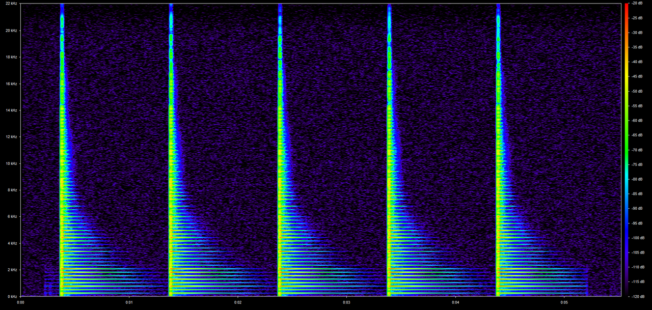

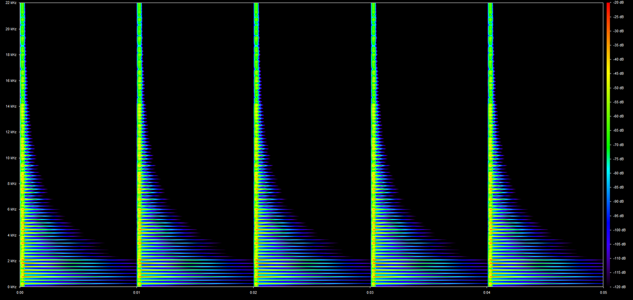

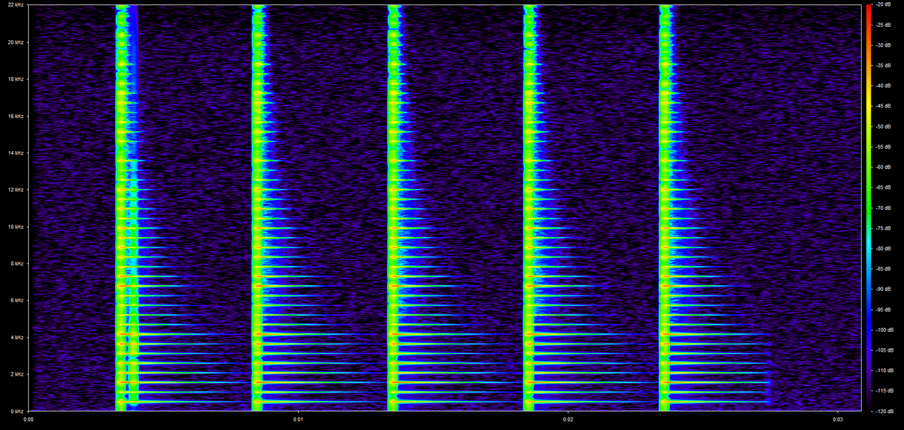

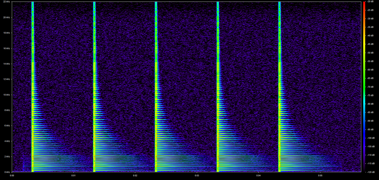

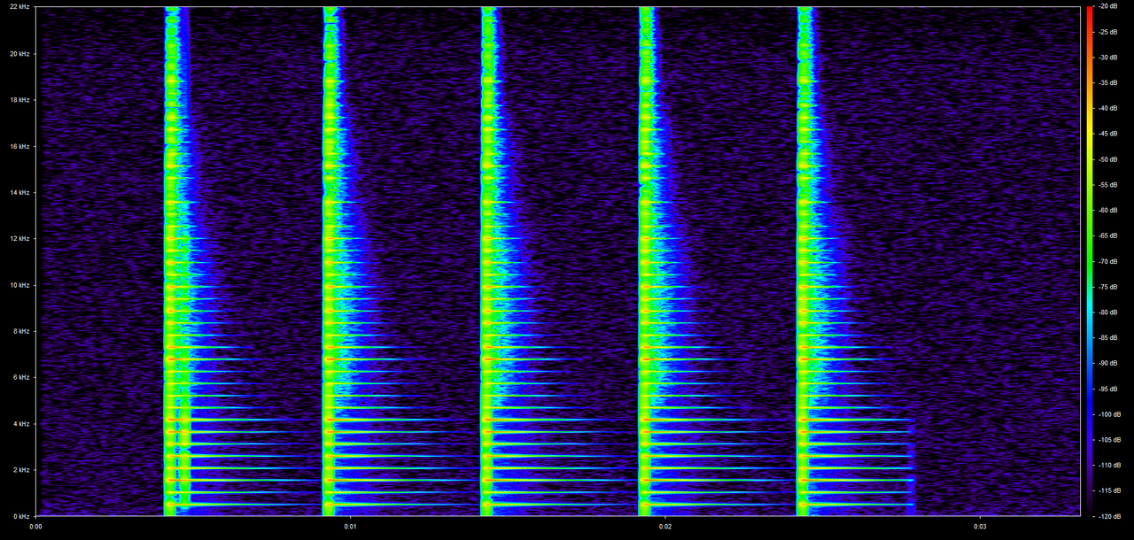

Sono riuscito a procurarmi il modo per codificare/decodificare e acquisire lo streaming aptX e aptX HD
Tutto sommato il bit depth [con sufficiente energia del segnale su banda estesa mantiene un andamento piuttosto modellato e costante] corrisponde con quanto avevo linkato nella prova
Ho curiosato con un pizzicato di chitarra per vedere se il contenuto spettrale armonico subisce un ridimensionamento, e cosi è stato
Le code armoniche delle righe spettrali vengono *accorciate* più nell'aptX e meno nell'aptX HD, oltre ad esserci anche meno densità tra le righe spettrali
Per chi sa leggere uno spettrogramma è facile intuire cosa accade [nel caso basta chiedere]
Qui il pizzicato di chitarra originale
Qui il pizzicato di chitarra aptX
Qui il pizzicato di chitarra aptX HD

Riguardo la registrazione dello streaming aptX, secondo il mio parere, la codifica/decodifica ha introdotto degli errori in quanto l'analisi spettrale mi sembra troppo deficitaria
Quella del bit depth è attendibile, mentre quella spettrale mi nutre qualche [grosso] dubbio
https://melius.club/topic/15219-sa-sa-sa-prova-telefono-sa-sa-sa/page/20/#findComment-891253

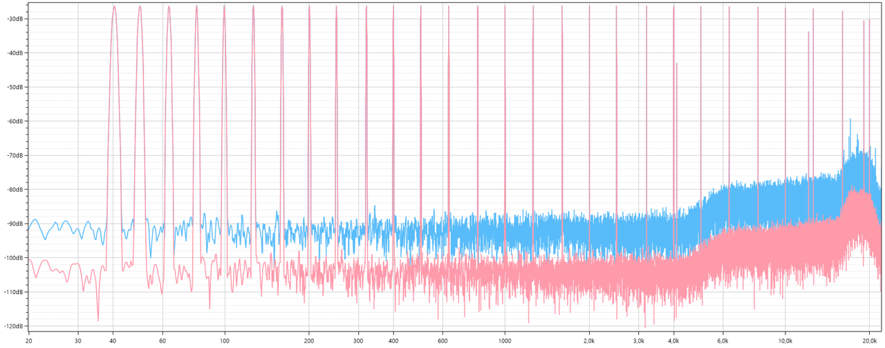

ilmisuratore
Confermato
Il tipo di decoder genera errori se in riproduzione vengono assegnati file mono
La traccia deve essere stereo
Il pizzicato originale di chitarra l'ho acquisito post conversione in analogico, in modo da poter confrontare direttamente la versione WAV e quella decodificata aptX
WAV
aptX
