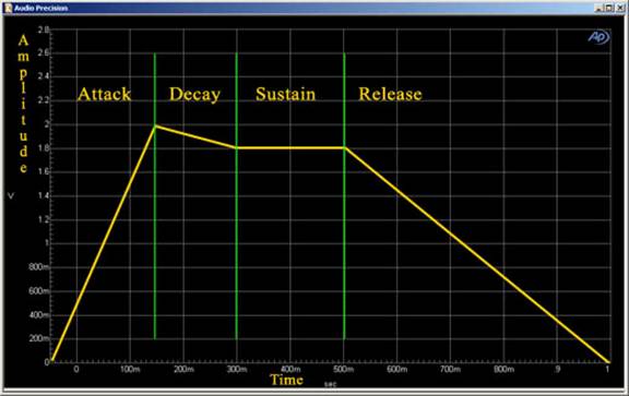

ilmisuratore
Facciamo cosi, ognuno le *sparerà* come meglio crede, ma per ottenere riscontri e comprovazioni servirebbero le misure, rigorosamente in regime di funzionamento effettivo
Anche quel *il troppo stroppia* menzionato da Dufay potrebbe trovare riscontri oggettivi tramite un test di function transfer e ADSR
ilmisuratore
Il DF in generale conta sui minimi d'impedenza, centriamo la frequenza e operiamo il test ADSR su questa porzione di spettro, poi da ripetere su l'intera gamma di frequenze con una function transfer in regime dinamico
Che sui bassi può essere un attimo come una nota sostenuta per un periodo anche lungo ,tipo un Organo e li la potenza impulsiva dei Classe D sbraga.
Ovviamente dipende da quanta potenza e per quanto tempo.
ilmisuratore
Con le note tenute non ci si accorge molto sulla reazione ai transienti, andrebbero bene per stimare la distorsione durante l'erogazione sul carico piu basso
Di contro, un burst centrato alla frequenza in cui ricade il minimo d'impedenza, fornisce tutti gli elementi sulla reattività al transiente in relazione al punto di massima erogazione
Diciamo che servirebbero entrambe le misure
Un ampli che si comporta bene sul minimo d'impedenza , trova agevolazione migliore sul carico meno gravoso
Comunque generalmente sbragano in quel punto, come alla massima tensione di picco [aldilà del carico] riguardo la distorsione di forma e la relativa distribuzione nel tempo
