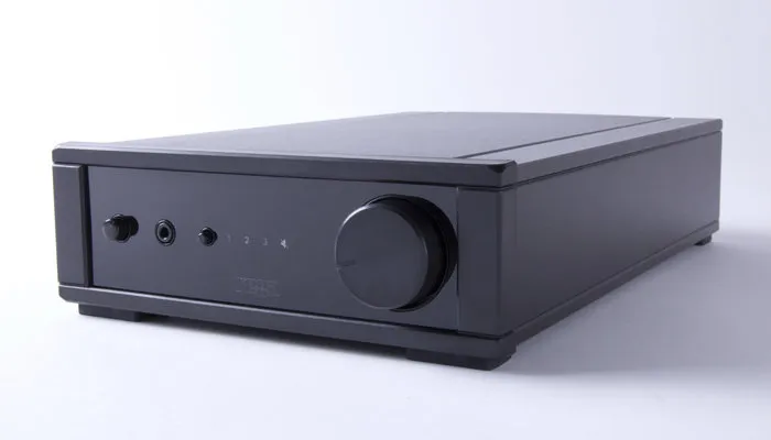

Ciao A tutti qualcuno sa darmi qualche info circa le caratteristiche soniche del REGA AMP IO?
Posseggo un paio di Bose 301 che sono ferme da un secolo e vorrei rispolverale per fare un secondo impianto.
Sto cercando un ampli integrato puro (no vintage) max spesa 500euro senza DAC possibilmente da abbinare appunto alle Bose.
Mi ha incuriosito molto il REGA AMP IO...ogni consiglio è ben accetto.
Grazie

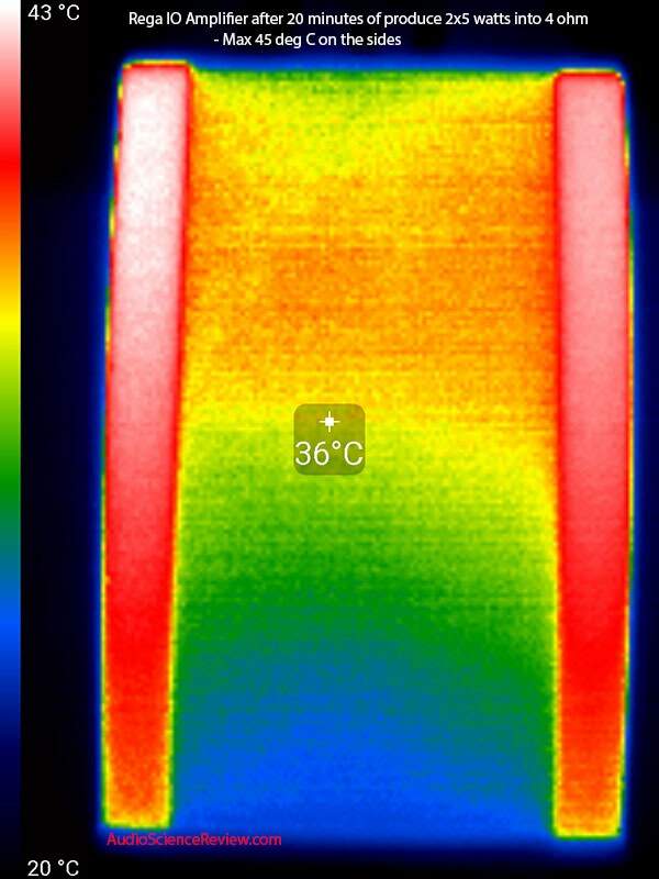

Se un amplificatore è in classe A, è giusto che scaldi. Se è davvero potente, è giusto che scaldi. Ma questo è un amplificatore poco potente e non è in classe A. Altri amplificatori, più potenti di questo, non mi risulta scaldino così tanto. Non è solo un problema di eventuale inserimento in ambiente (mettereste una stufetta del genere in uno spazio angusto? cosa mai consigliabile, ma molti tendono a farlo) o di sicurezza. Un amplificatore che a quelle basse potenze scalda così tanto con tutta probabilità non è molto affidabile (rischia di guastarsi presto). Io non l’ho comperato, ma ringrazio l’amico che mi ha fatto desistere.

@Cano che poi 36 gradi non mi sembrano una temperatura alta ho avuto diversi classe ab che scaldavano più di 37 gradi perché poggiando sopra la mano li sentivo belli caldi e il mio attuale classe d dopo ore di funzionamento supera tranquillamente i 36 gradi le temperature fastidiose sono ben altre .

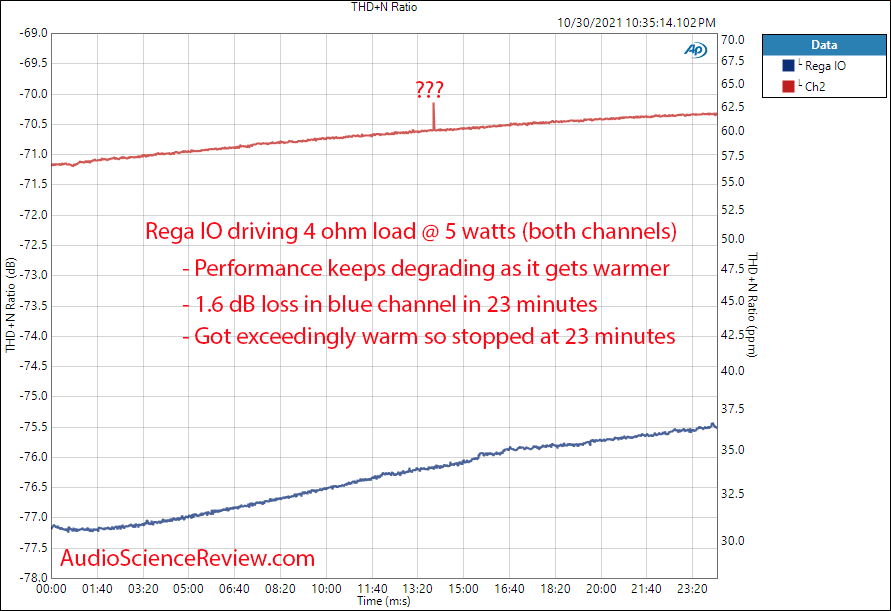

Il recensore stava facendo funzionare l’amplificatore a cinque watt su un carico di quattro ohm per misurare distorsione  e rumore. Non solo ha constatato un aumento di queste due variabili, ma a un certo punto ha sentito puzza di bruciato: a quel punto ha scattato l’immagine termica. A quanto dichiara, l’amplificatore era completamente esposto all’aria (non era inserito in un mobile): nonostante l’assenza di qualsiasi ostruzioni, i laterali sono arrivati, sviluppando una potenza di cinque watt, a ben quarantacinque gradi (quarantatré il valore misurato nell’immagine termica). Questa, ripeto, la principale ragione che mi ha fatto preferire il Rotel (amplificatore che, almeno fin qui, non ha mai dato segni di surriscaldamento).
Provo a tradurre (piuttosto liberamente, ma ho preferito qualche licenza per rendere il messaggio più intellegibile) le sue conclusioni: “Ammiro le aziende occidentali che cercano la competizione con quelle asiatiche nella classe di prodotti audio più economici. Purtroppo, però, il Rega IO non si è dimostrato all’altezza in termini prestazionali. Poco potente, soffre una forte diafonia, è dotato di una uscita cuffie dall’impedenza troppo elevata. E poi c’è il problema della dispersione termica. Potrei capire se questo fosse un amplificatore potente, ma qui parliamo di 30 watt su 8 ohm. Gli amplificatori devono essere affidabili. Non sono sicuro, a causa delle elevate temperature di funzionamento, che questo Rega lo sia. Non so se questo è un cattivo amplificatore, ma i test mi hanno fatto rabbrividire, non ho altra scelta che sconsigliarlo”.
Forse la moglie del recensore ha avuto una storia con un rappresentante delle Rega, questo non potrò mai saperlo. Ma di fronte ad un giudizio tanto netto (abituato com'ero alle recensioni che si concludevano con l'immancabile un apparecchio che può tranquillamente confrontarsi con quelli di  ordine di costo superiore) e considerato che comunque il giudizio era basato su evidenze documentali, ho preferito desistere.
