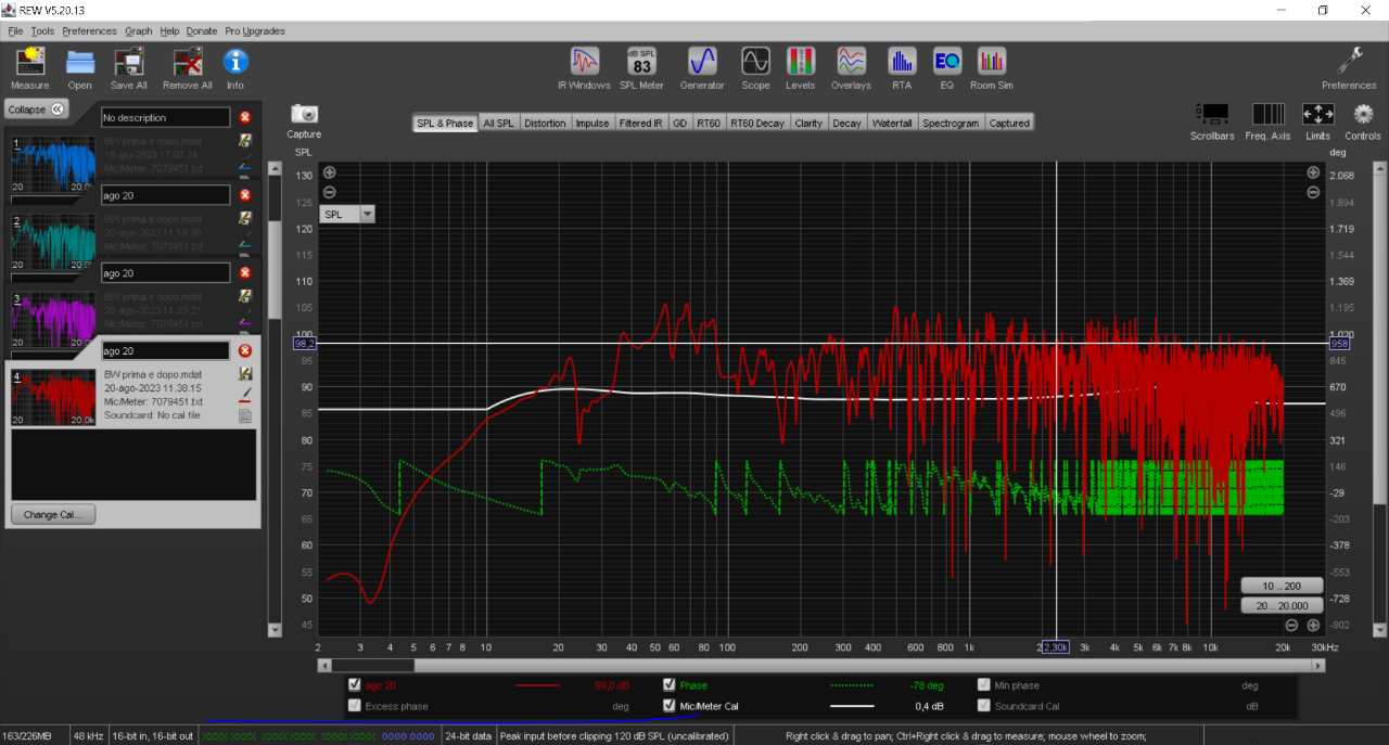

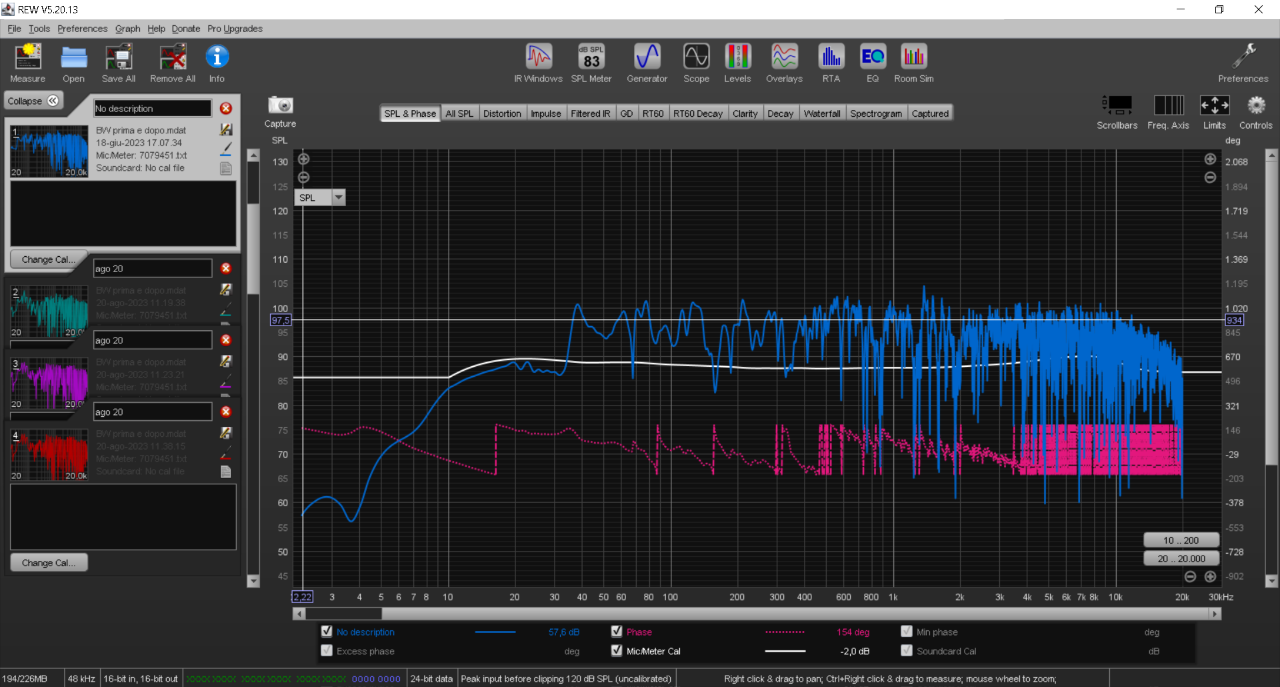

Stamane ho fatto un test pure io, mi sono autocostruito un diffusore di Schroeder come descritto in questa dispensa:
https://www.academia.edu/11758001/ACUSTICA_DEGLI_SPAZI_PER_PRODUZIONE_MUSICALE_Parte_II_Elementi_di_progettazione_acustica_
Le risposte in frequenza vengono così, prima in blu e dopo in rosso.
La stanza è un casino, mansardata lunga 8m circa e con due larghezze diverse... dovrebbe diffondere da 260 Hz
