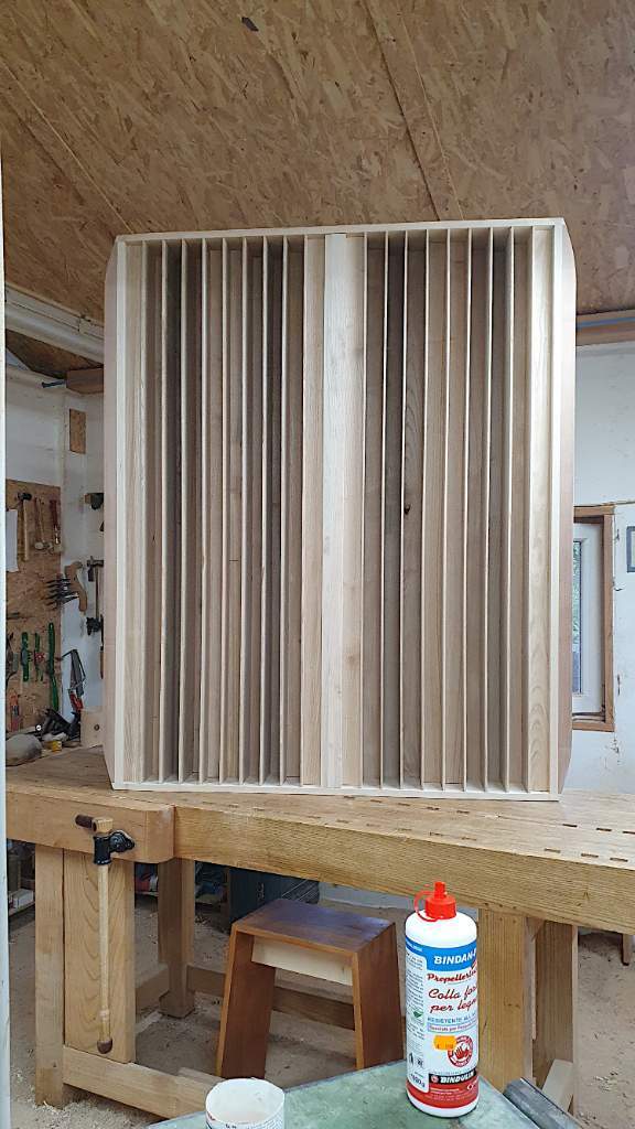

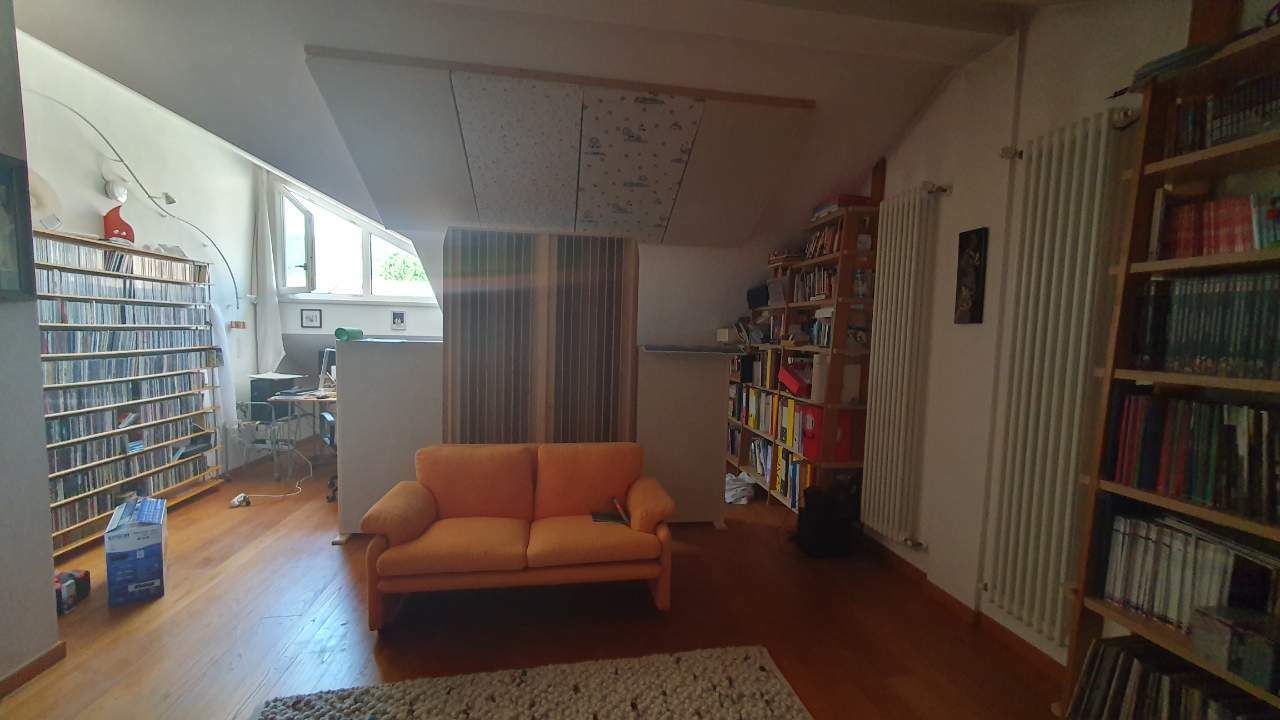

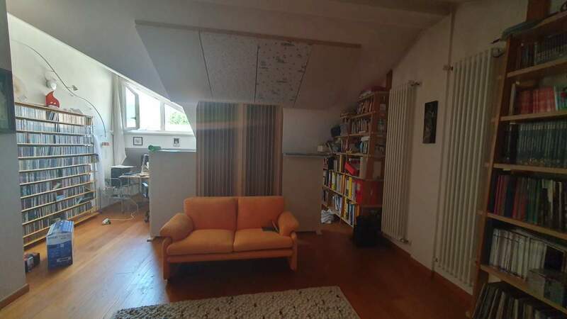

Sembra che si sia abbassato il livello dai 100 ai 600Hz, sarà perché il diffusore non è appoggiato alla parete di fondo? Il grandangolo del telefono inganna un po', la stanza dove c'è il diffusore è larga circa 4.8 m e alta circa due, ai lati ci sono due pannelli assorbenti con 12 cm di lana di roccia, e sopra pannelli da 6 cm sempre di lana di roccia.
Il diffusore è largo 1,2 per 1,5 m di altezza

38 minuti fa, Nicola_66 ha scritto:
vuol dire che ho lavorato per peggiorare le cose!
Non è del tutto scontato
La risposta in blu vanta una migliore linearità, ma nulla si è visto per quanto concerne l'aspetto relativo al dominio del tempo

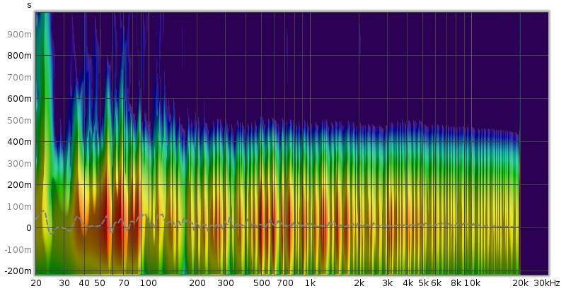

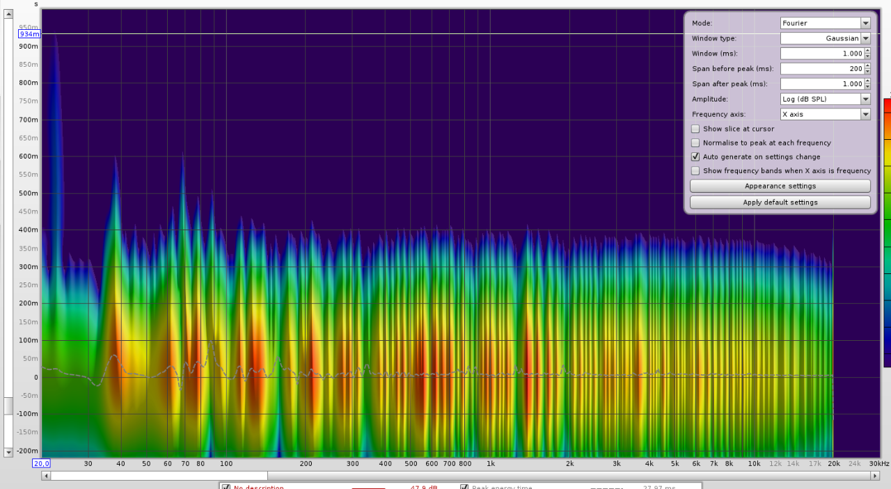

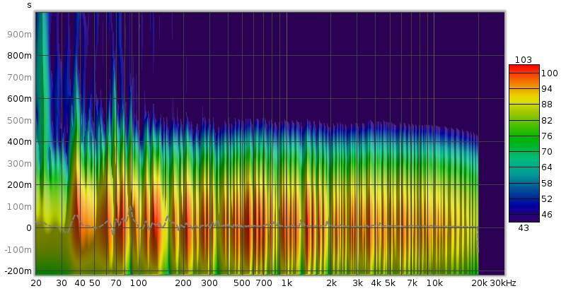

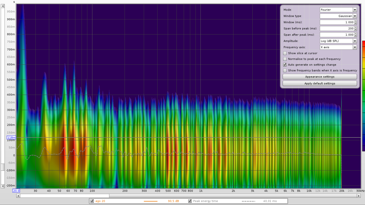

Per entrambe le risposte posta anche lo spettrogramma settato con decadimento di 60 dB e una finestra temporale di 1 secondo
@ilmisuratore Scusa ma non trovo come impostare il decadimento a 60 dB, la finestra dovrebbe essere giusta, La prima è relativa alla Blu (senza diffusore), la seconda alla rossa
Occhio che ho corretto il messaggio, avevo invertito i files...

19 minuti fa, ilmisuratore ha scritto:
Le immagini postate non riesco ad aprirle
Forse perché le stavo scambiando, ora sono con decadimento a 60 dB, la prima senza diffusore, curva blu, la seconda con diffusore, curva rossa
ilmisuratore
Ho l'impressione che le tue frasi precedenti alla fine fanno paventare che tu stia veramente lavorando per peggiorare qualcosa, nel senso che, a risposta in frequenza migliore [la blu] non si ottengono troppi miglioramenti con il diffusore inserito [la rossa]

Anche perchè non è affatto una situazione malaccia, la coda piu lunga scaturisce a circa 23 hertz per cui non sarà cosa di tutti i giorni e in tutti i dischi
