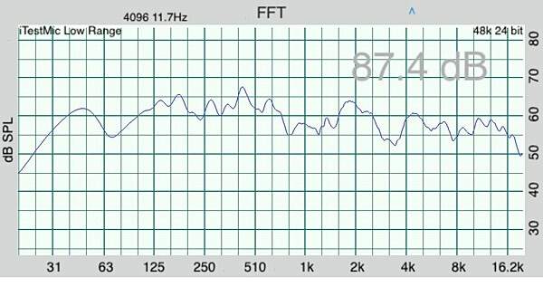

3 ore fa, VINICIUS ha scritto:
Che te ne pare? Sembra scendere sotto i 40Hz.
Mamma mia che sgorbio, spero nessuno ascolti un risultato del genere. In verità si nota che il calo inizia a circa 200 hz ed a poco serve che un modo della sala faccia rimontare leggermente i 50 hz. Produce quasi certamente un basso slegato dal resto ed un suono "leggero" su tutto il comparto medio basso. Resta il fatto che senza mol serve la rif. serve a poco, un diffusore che emette i 50 hz a 90 db non può essere paragonato ad uno che li emette a 110 db. Appena alzi il volume la differenza emerge chiaramente.

9 minuti fa, VINICIUS ha scritto:
Se leggi la recensione su stereophile te ne accorgi.
Ho commentato il grafico, cosa dice chicchessia non interessa. Non se mi chiedi un parere su un grafico. Che sia uno sgorbio è li da vedere, mai visto di peggio, ti prego di credermi sulla parola, io una rif in gamma media entro 15 db non l'ho mai vista, è persino difficile sia così disastrosa anche sui bassi, sui quali idem, il picco a 200 hz è a 66 db poi inizia la discesa fino a 54 db a 65 hz, in pratica la risposta verso il basso dovrebbe salire di alcuni db ed invece scende, mancano almeno 12 db, circa 20 volte. La gobba a 50 è un probabile muggito ma per saperlo esattamente si dovrebbe vedere un decay. Che poi per giudicare i bassi serva la mol mi pare evidente, alla stessa frequenza un sistema che fa 90 db è in tutta evidenza non paragonabile ad uno che ne fa 100 o 110. La decade 400 - 4000 hz,  è semplicemente incommentabile. Chiedi a chiunque abbia mai visto una misura. Ovviamente riferito solo ed esclusivamente al grafico di cui mi hai chiesto cosa me ne pare.
https://melius.club/topic/15928-gamma-bassa-il-minimo-sindacale/page/40/#findComment-959251
@grisulea che poi il grafico in questione è dello stesso diffusore il cui grafico in ambiente ho postato nella pagina precedente. In pratica è completamente diverso, segno che prima di fare i grafici in ambiente dovrebbero fare i grafici de… l’ambiente stesso.
https://melius.club/topic/15928-gamma-bassa-il-minimo-sindacale/page/40/#findComment-959261
L'ambiente è una brutta bestia, la partita si gioca li, come vedi il grafico precedente rispetto a questo è  migliore pur trattandosi dello stesso diffusore. Certo mi sembra alquanto strano un comportamento del genere in gamma media, di norma il sistema dovrebbe comportarsi in modo nettamente migliore e non troppo diverso da ambiente ad ambiente. Da dove arriva la misura?
