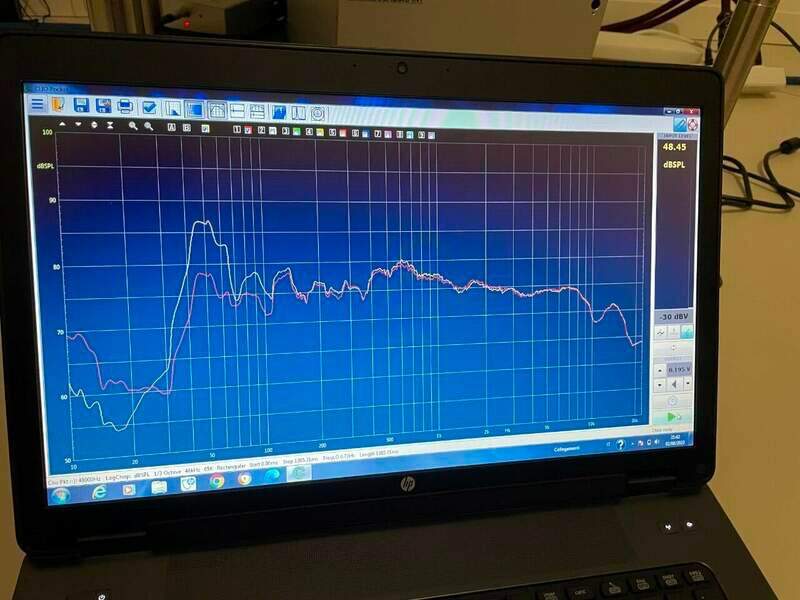

5 minuti fa, giaietto ha scritto:
a linea gialla corrisponde al diffusore con i buchi reflex lasciati aperti.
la linea rossa con i tappi in gomma piuma a chiudere i condotti reflex.
Stanza non ancora trattata/arredata.
Infatti mi sembravano troppo simmetriche le curve per essere L e R.
I reflex aperti creano dei bei rinforzi, nella situazione attuale che hai, la soluzione con i reflex chiusi dovrebbe esser migliore all' ascolto. Tra i 50 e i 70 hai quasi un +20db di differenza, mica pochi!

Mi pare 10 dB. La linea è ogni 5 dB.
Paradossalmente all’ascolto la versione con picco in basso è quello che soddisfa di più.
Così si sono espressi gli ascoltatori.
Poi in futuro vedo se riesco a linearizzare un po’ con trappole e arredamento.

@giaietto Leggo male o hai applicato uno smoothing a 1/3 di ottava? Se così fosse avresti da lavorarci parecchio credo.
Puoi provare a postare una rif ad almeno 1/6? Ad occhio anche quella gobba tra i 500hz e i 1khz potrebbe far bei danni.

@VINICIUS gli haltri diffusori Dynaudio permettono un diametro del tappo doppio. Le mie invece hanno solo un tappo da utilizzare.
Dobrei procurarmi dei tappi per altre prove.
Quei 10 hz in basso si sentono e senza tappi si fa parecchio preferire. @gianventu La misura me l’ha fatta un amico. Quando dovesse tornare provo a chiedere a lui. La gobba alle medie è poco udibile a differenza di quella su 50 Hz.
Trappole ed arredamento in quella gamma bassa … mi sa che non risolvi, dovrai insistere con i tappi … mentre la gobba fra 500 e 1000 sì.
