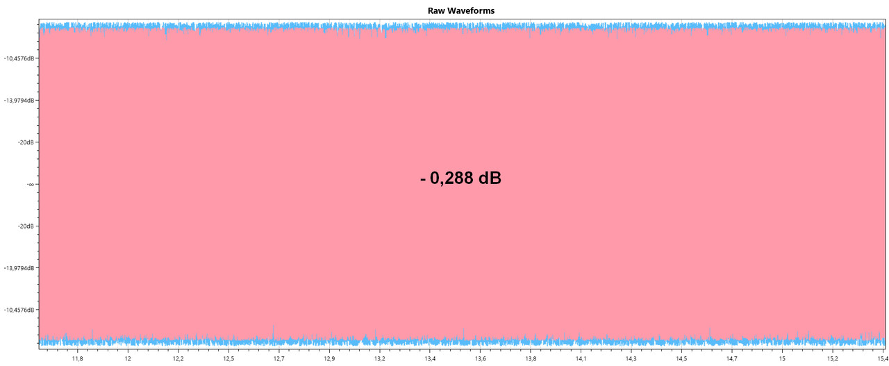

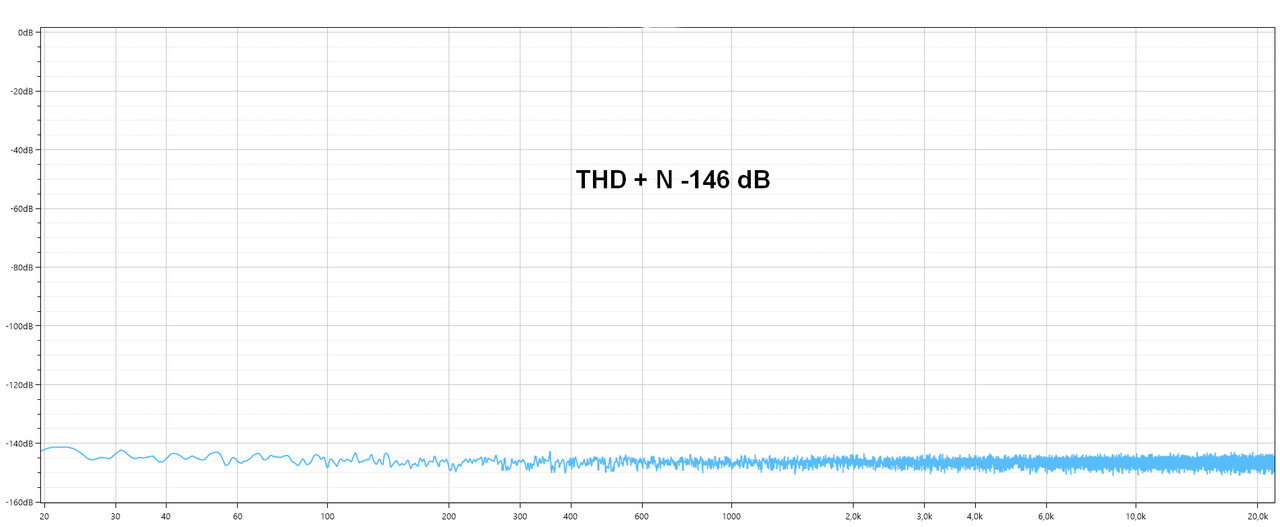

26 minuti fa, ilmisuratore ha scritto:
L'acquisizione della risposta all'impulso ad esempio è una fase molto-molto-molto delicata
Quindi è più pericoloso essere superficiali nella misura che "smanettare" troppo in fase di correzione software: questo potrebbe risultare intuitivo anche a un neofita che però conosca la regola empirica del "garbage in, garbage out".
Nel tuo esempio il test sembra funzionare, ma nel caso i due segnali rosso e nero non risultassero quasi coincidenti o comunque differissero in misura più marcata di quanto atteso e accettabile, come si può verificare quale ne sia la causa?
Si, concordo
Che sia superficiale o che sia insufficiente [per limiti di attrezzature e come impiegarle] è piu pericoloso
La parte software viene incontro, ma se l'errore di base è troppo evidente casca tutto il castello
Quando i segnali presentano forti alterazioni i problemi possono riguardare quanto citato in precedenza
-errore di posizionamento, quindi acquisizione fuorviante di un segnale da sottoporre a processamento
-errore di saturazione durante l'acquisizione, che introdurrebbe un alterazione non lineare [distorsione]
