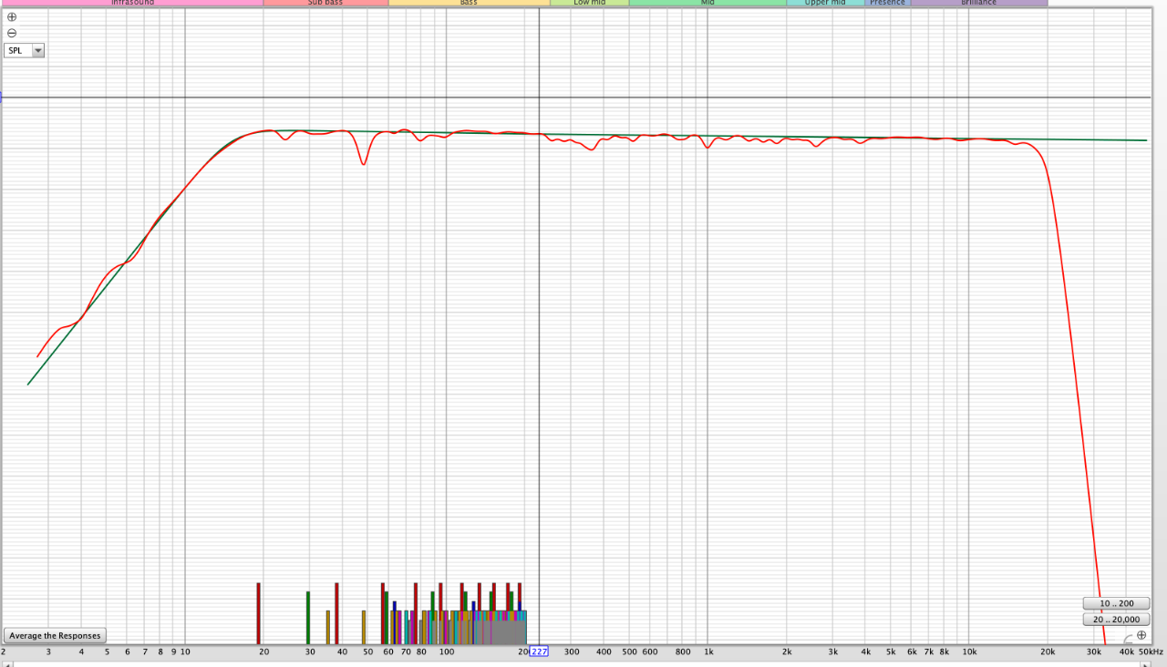

@ilmisuratoreDunque, mettiamo un po di ordine. Io uso REW come controllo, mentre uso un plugin di foobar come correttore. Con REW posiziono il microfono al centro (più o meno, guardando appunto l'impulso e l'andamento della gamma alta, che so essere in salita.) Poi faccio l'acquisizione  col plugin di Foobar. A questo punto usando REW come acquisitore e foobar come sorgente, lancio una sweeppata registrata con REW (si può salvare su file) e poi in base al risultato faccio le dovute correzioni su tutta la banda. Il suono non viene snaturato in nessun modo, secondo me.

Se il plugin che usi è trasparente no
Ma a quanto pare questo plugin dovrebbe essere un EQ parametrico ?

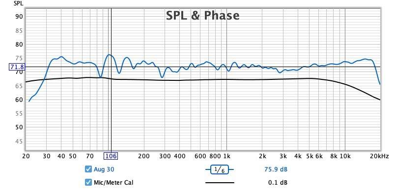

Si. Molto diversa da quella fatta con il microfono in orizzontale.
Non è che hai l'altezza del soffitto piuttosto bassa e avrai beccato le riflessioni da questo
Comunque, andando a semplificare, che la correzione sia una questione complessa, nessun dubbio.
Però in questo preciso momento sto facendo dei semplici test DRC on, DRC off, i miglioramenti li sentirebbe anche un sordo. Poi tutto è migliorabile, ma già così ho di che esserne contento.
Senza correzione metterei in vendita tutto e via di compattone.
Non sto scherzando.
No, quel locale in cui feci la prova aveva i soffitti alti, ma la parete posteriore al punto di misurazione piuttosto ravvicinata.

Il plugin con la correzione ed il risultato prima e dopo.
Ho dato una sbirciata, è ben fatto, ed ha tutte le caratteristiche per un sistema trasparente e funzionale
Ottimo
