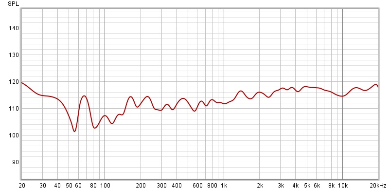

Sto giocando, solo giocando eh :classic_biggrin: con Rew e  ho trovato questo video piuttosto interessante..
Si tratta di creare una curva invertita ed esportarla in wav come impulse reponse  piuttosto che creare un filtro.
@ilmisuratore come vedi la cosa?
il risultato non mi sembra male, poi andrebbero fatte le opportune verifiche.
Posto il risultato di un canale fedele al target creato dopo l'operazione.
REW dovrebbe creare una curva di correzione equivalente all'utilizzo di un parametrico evoluto, quindi con interventi a fase minima
Non opera sull'accesso di fase, e quindi i risultati si dovrebbero verificare in base alla situazione acustica
Infatti il passaggio successivo richiederebbe l'utilizzo di un tool tipo Rephase
