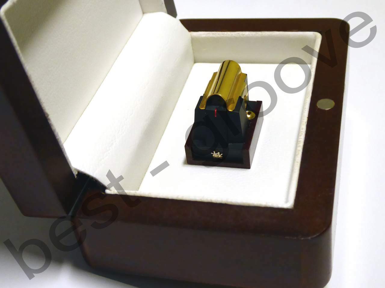

Moderatori BEST-GROOVE Inviato 3 Novembre 2021 Autore Moderatori Condividi Inviato 3 Novembre 2021 @andpi65 le ascoltai parecchi anni anni fa da un' conoscente che le aveva entrambe collegate su due bracci, non era la mia catena per esprimere giudizi lapidari ma andando a memoria mi diede la sensazione la 304 fosse meno artificiosa e più naturale oltre che più precisa....mi piacque molto la gamma media e alta, da li decisi di prenderla anche io....ed infatti eccola qui. 1 1 Link al commento https://melius.club/topic/16-viste-da-vicino-le-nostre-testine/page/102/#findComment-259679 Condividi su altri siti Altre opzioni di condivisione...
