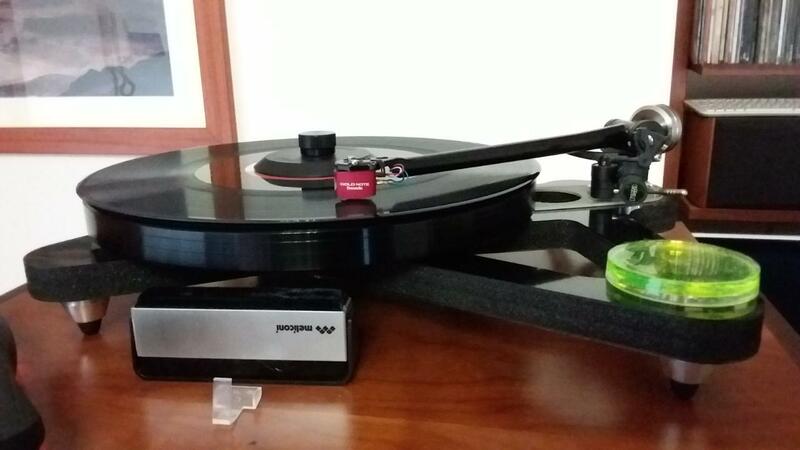

Membro_0012 Inviato 28 Marzo 2021 Condividi Inviato 28 Marzo 2021 vdh grasshopper, acquistata insieme al giradischi , Sota Cosmos, e al braccio, Pluto 5a prestige, un bel trio... Link al commento https://melius.club/topic/16-viste-da-vicino-le-nostre-testine/page/15/#findComment-15459 Condividi su altri siti Altre opzioni di condivisione...
