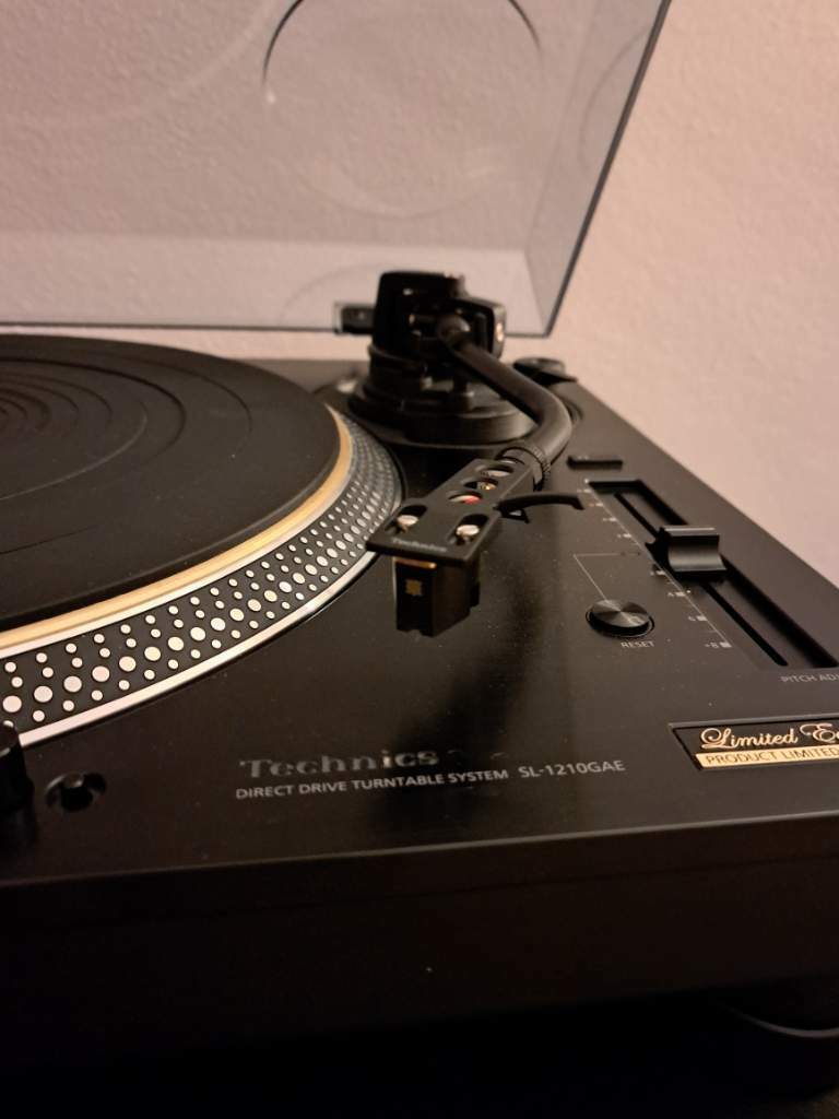

Montez Inviato 30 Gennaio 2023 Condividi Inviato 30 Gennaio 2023 Incuriosito ho preso questo Shell in carbonio, lo sto provando con la koetsu 1 Link al commento https://melius.club/topic/16-viste-da-vicino-le-nostre-testine/page/186/#findComment-721138 Condividi su altri siti Altre opzioni di condivisione...
alberto75 Inviato 31 Gennaio 2023 Condividi Inviato 31 Gennaio 2023 @Montez sembra un orsonic come forma, ma la foto è un po’ scura e potrei sbagliarmi. In ogni modo facci sapere che anche io volevo sostituire quello in dotazione con il mio giradischi con uno che ottimizzi la mia testina. Link al commento https://melius.club/topic/16-viste-da-vicino-le-nostre-testine/page/186/#findComment-721339 Condividi su altri siti Altre opzioni di condivisione...
Montez Inviato 31 Gennaio 2023 Condividi Inviato 31 Gennaio 2023 @alberto75 come design è molto simile ma questo è in fibra di carbonio. Link al commento https://melius.club/topic/16-viste-da-vicino-le-nostre-testine/page/186/#findComment-721401 Condividi su altri siti Altre opzioni di condivisione...
