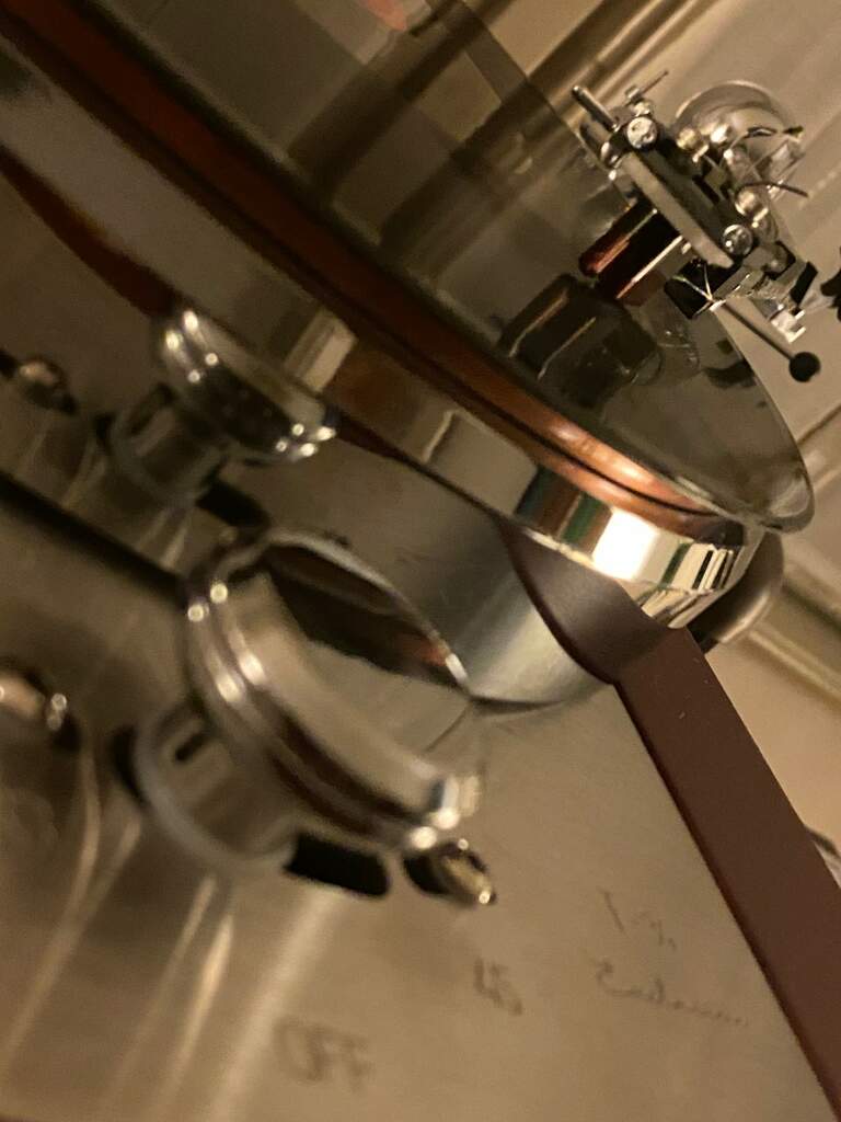

aldina Inviato 17 Ottobre 2021 Condividi Inviato 17 Ottobre 2021 18 ore fa, scroodge ha scritto: Il 13/10/2021 at 23:09, magicaroma ha scritto: Ma solo io per controllare l'azimuth uso una piccola bolla poggiata sullo shell (ovviamente anche il piatto deve essere in bolla) ? non sei l'unico, non sei l'unico.. 👍😉 Ecco la mia anziana Zyx rimontata ieri da un amico molto paziente dopo un paio di mesi di stop (uno dei cavi del braccio si era dissaldato). Link al commento https://melius.club/topic/16-viste-da-vicino-le-nostre-testine/page/99/#findComment-242600 Condividi su altri siti Altre opzioni di condivisione...

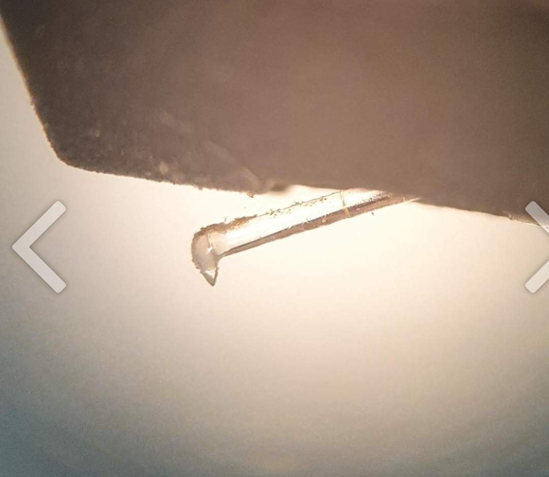

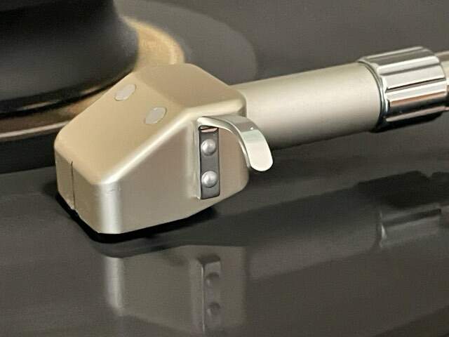

Rimini Inviato 18 Ottobre 2021 Condividi Inviato 18 Ottobre 2021 Daniele di Cartridgelab mi ha rispedito la Supex 900 mkIV dopo la revisione. Ecco le foto (invero non un granchè) prima e dopo: Link al commento https://melius.club/topic/16-viste-da-vicino-le-nostre-testine/page/99/#findComment-244008 Condividi su altri siti Altre opzioni di condivisione...
Montez Inviato 18 Ottobre 2021 Condividi Inviato 18 Ottobre 2021 @Rimini esteticamente comunque meglio dopo Link al commento https://melius.club/topic/16-viste-da-vicino-le-nostre-testine/page/99/#findComment-244160 Condividi su altri siti Altre opzioni di condivisione...
