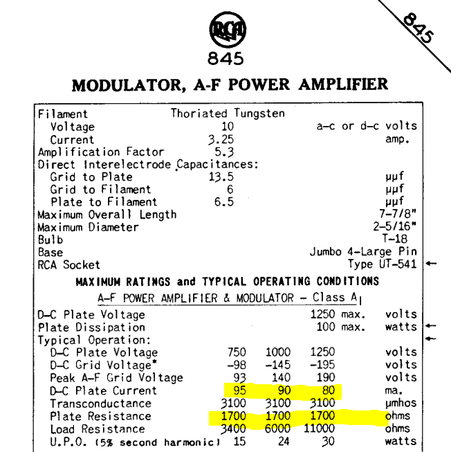

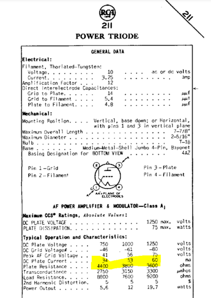

Buongiorno, sul mio ampli c'è un selettore che permette di montare o le 845 (attualmente a bordo) o le 211, so per certo che tra le due cambia l'erogazione in potenza ma per il resto? Qualcuno ha avuto modo di confrontarle sullo stesso apparecchio e quindi sullo stesso circuito? Quali differenze?

Per semplificare, se per tensione di lavoro intendi quella anodica, non sono poi tanto diverse anche se, al limite, la 845, riesce a lavorare bene anche a tensioni più basse.
I problemi aumentano quando ti accorgi che la resistenza interna e il guadagno dei due tubi sono enormemente diversi.
Le prime cose che devi guardare in uno stadio single ended per decidere il tipo di trasformatore di uscita e le sue caratteristiche, sono:
Rp del tubo. Più è alta più devi aumentare il carico anodico
Ia corrente anodica a riposo. Tendenzialmente la 845, gradisce correnti maggiori.
Se poi vuoi divertirti a calcolare il coefficiente di amplificazione, scoprirai che la 211 offre un guadagno molto superiore.
A prescindere dai carichi suggeriti apparentemente simili, se un tubo presenta una Rp doppia deve essere considerato in fase di scelta del carico anodico e, quindi, della sua induttanza primaria. la corrente circolante ti aiuta a dimensionare correttamente il traferro. Considera, poi, che la 211 si magnifica quando può andare più o meno in modo esteso in A2. La 845 no.
Come dice @walge, giustamente, castrando ( in termini ) di corrente anodica  il punto di lavoro puoi usare un ferro per la 211. Non sempre è vero il contrario. Richiedono comunque un approccio diverso nel dimensionamento dello stadio driver.
