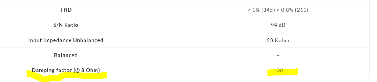

42 minuti fa, giampiero.brandolini ha scritto:
nessuna controreazione...Zero feedback!
Scusami. Porta pazienza. In un'ottica di semplice confronto, senza nessuna polemica, come fai a dichiarare un DF di 100?

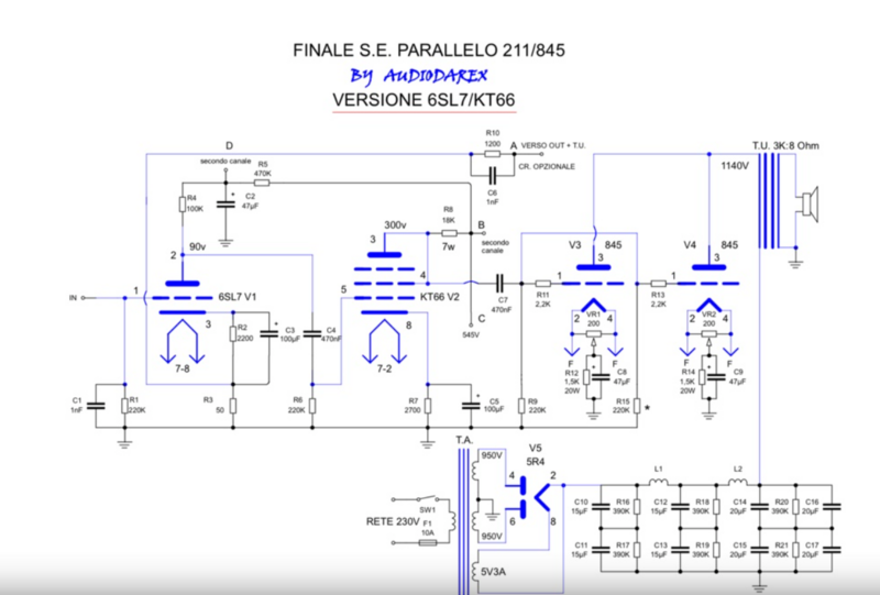

in rete ho trovato questo schema della versione con le 845 in parallelo e l'anello di feedback, pur opzionale, c'è anche se nei dati ufficiali viene dichiarato zero feedback. E' sbagliato lo schema?, francamente, non comprendo un DF di 100 senza feedback.
@mariovalvola sì, lo schema è stato completamente ridisegnato, questa è una versione di diversi anni fà, la C.R. non esiste più neanche come opzione, l'alimentazione è stata rivista, ora monta una doppia 5R4. Quel DF 100 è da me riportato? Se affermativo, ti assicuro che è una svista!

@giampiero.brandolini deve essere un grafico audiofilo perché il DF ( errato ), è dichiarato su vari modelli.:classic_biggrin:
