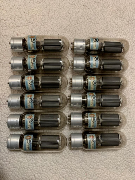

walge Inviato 11 Settembre 2023 Condividi Inviato 11 Settembre 2023 @alexis c’è ne sono otto ( quattro coppie) disponibili Testate e selezionate Di un amico Fivre ( ( Rca) del 1942 con tanto di sigillo del Regno di Italia Walter Link al commento https://melius.club/topic/16111-211-vs-845/page/3/#findComment-953865 Condividi su altri siti Altre opzioni di condivisione...

mariovalvola Inviato 11 Settembre 2023 Condividi Inviato 11 Settembre 2023 @walge Sbagli. Nel periodo autarchico, la Fivre aveva enormi problemi di fragilità dei filamenti risolti solo dopo il 1936 ( fonte Radio industria ). Purtroppo, ho avuto modo di verificarlo di persona con una 2A3 monoplacca di quel periodo. Accesa diligentemente in AC con la giusta corrente ai secondari. Dopo poche settimane di funzionamento. Ho sentito una fucilata dalle casse e il filamento ad arpa ( 20 filamenti sottilissimi tenuti in tensione) è finito a donnine allegre. Una L610 (mi pare del 1929) ha presentato gli stessi problemi. Pertanto i pipponi, bisogna farseli. Penso che tu abbia avuto esperienze con i barium tubes tedeschi e olandesi. L'emissione era fantastica ma dovevi tenere a posto la tensione di accensione per evitare precoci decadimenti. Gli stessi tubi EML moderni, pur avendo un soft start interno, non gradiscono il picco di corrente a freddo in fase di accensione. Basta leggere quello che scrive il suo distributore. Anche qualche VT52 (ovviamente non WE presentava problemi ). Link al commento https://melius.club/topic/16111-211-vs-845/page/3/#findComment-953960 Condividi su altri siti Altre opzioni di condivisione...
walge Inviato 11 Settembre 2023 Condividi Inviato 11 Settembre 2023 @mariovalvola Io non ho mai riscontrato problemi almeno con le classiche storiche poi che ci siano eccezioni non discuto Di monoplacca 2A3 ho viste alcune e senza mai problemi men che meno con 300B e 211 o 845 Ho sempre sostenuto che molto dipendeva da come erano immagazzinate ( temperature ed umidità ) e trattate nel tempo Walter Link al commento https://melius.club/topic/16111-211-vs-845/page/3/#findComment-953998 Condividi su altri siti Altre opzioni di condivisione...
mariovalvola Inviato 11 Settembre 2023 Condividi Inviato 11 Settembre 2023 @walge con le storiche ci sono moltissimi problemi anche solo soffermandoci sulla durevolezza del filamento. 50 globe, per esempio con pezzi di ossido emittente staccati dalla fettuccia di nichel, lo stesso per le 45 globe. Le Europee ( Telefunken GEC, Philips ), erano molto più curate. Ma, quello che davvero conta, è l'offerta odierna. Non c'è più la metallurgia di una volta nel bene e nel male. Chi inizia a costruire, si ritrova una valanga di problemi assolutamente imprevedibili. In teoria i filamenti metallici in lega di torio e tungsteno, dovrebbero essere più rustici. In realtà, almeno quelli della Elrog 300B, dopo il primo centinaio di ore, diventano ancora più fragili. Alla prima occasione chiederò a Mayer per le 845. Link al commento https://melius.club/topic/16111-211-vs-845/page/3/#findComment-954023 Condividi su altri siti Altre opzioni di condivisione...
walge Inviato 11 Settembre 2023 Condividi Inviato 11 Settembre 2023 @mariovalvola ebbi un lungo colloquio , durante una delle mie visite, con il mitico Doleatto di Torino che le valvole le costruiva anche per i militari E diede un supporto fattivo ai signori che ri-fecero le 300B WE nei primi anni 2000 ( di cui io fui il primo importatore ) Coloro che ancora oggi sembrano in affanno E mi spiegò molte cose Quando vidi il macchinario per creare il vuoto nei tubi e, a seguire, le sue spiegazioni mi fu chiaro il tutto E mi è chiaro il perché dei pipponi attuali Walter Link al commento https://melius.club/topic/16111-211-vs-845/page/3/#findComment-954036 Condividi su altri siti Altre opzioni di condivisione...
