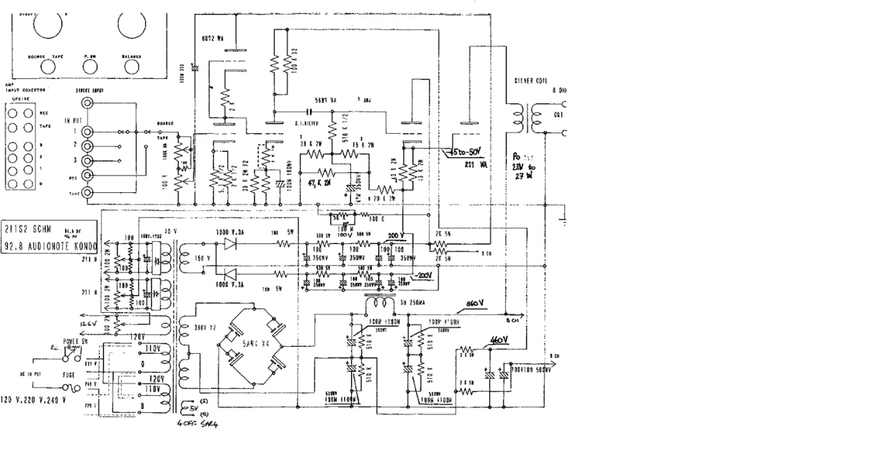

mariovalvola
Se vai in A1 potrebbe essere un tubo interessante. Accoppiata come? ( RC, LC, trasformatore ). In A2, qualcosa riesci a fare ma solo ad accoppiamento diretto o con un ferro in discesa.
Ovviamente, a monte, ci devi mettere un altro stadio.
Su realizzazioni artigianali in commercio, ho visto impiegare tubi ben peggiori.
Il problema, anche solo in A1, è l'effetto Miller che, con la 211, pesa parecchio avendo un coefficiente di amplificazione alto.
https://melius.club/topic/16111-211-vs-845/page/4/#findComment-1545229
@mariovalvola
Stavo iniziando a pensare a costi e fattibilità. Per il TU pensavo a LL1691E di Lundahl ma sia chiaro che si accettano eventuali alternative compatibili con i costi del trafo svedese. Avevo pensato alla ECC182 perchè con Va ≈ 200 V, Ia ≈ 15 mA, Rc = 10 kΩ si potrebbe ottenere uno swing massimo teorico ≈ 150 Vp. Sulla carta un pilotaggio migliore rispetto a quanto ottenibile con la stra usata 6SN7.
Sono ancora nel dominio delle ipotesi di fattibilità tecnico/economica...
https://melius.club/topic/16111-211-vs-845/page/4/#findComment-1545736
mariovalvola
@Audix la parte economica la gestisci con il tempo. Pensare di acquistare ogni componente, richiede o enormi compromessi o ingenti risorse. Quindi, a mio parere, acquista con calma ma compra il meglio che puoi.
Ottima l'idea di impiegare carichi anodici alti.
Il lundahl, sulla carta, è interessante. Purtroppo, non so come si comporti lato alte frequenze. Chiedi a Lundahl se possono fornirti qualche dato ( onda quadra a 10KHz). Temo risonanze prossime alla banda audio. Per iniziare, potresti usare schede switching da 12V 5A ( tipo le TDK) con doppio filtro RC per arrivare ai 10V esatti lasciando nel contempo un poco di slow-start in corrente all'accensione. Ti semplifichi enormemente l'accensione e non dovresti avere rumore. Ho amici che da anni hanno preferito questa soluzione
https://melius.club/topic/16111-211-vs-845/page/4/#findComment-1545739
Le E182CC si possono utilizzare sui dei finali Nagra, non mi ricordo più il modello preciso e ho dei dubbi se le finali siano le 211 o le 845, in tutti i casi non proprio valvole semplici, un proprietario di tale Nagra riporta che potendo utilizzare sia E182CC che 5687 preferisce nettamente le prime.
Per le E182CC essenzialmente puoi trovare produzioni di Philips Heerlen (codice ID_) o della succursale yankee Amperex Hicksville (sempre Gruppo Philips), migliori ma molto più costose le prime ID0 ⊿ pinched waist di fine anni 50, le successive da ID2 ⊿ a seguire si trovano a prezzi "umani"
https://melius.club/topic/16111-211-vs-845/page/4/#findComment-1545740
@mariovalvola
Per l'alimentazione dei filamenti sono avanti...ne parlammo in privato qualche anno fa. Mi sono rivolto ad un noto progettista che ha un canale youtube che mi fece un'alimentazione dedicata separata per il mio attuale integrato con le 211.....da allora neanche un accenno di rumore.
https://melius.club/topic/16111-211-vs-845/page/4/#findComment-1545745
@mariovalvola ricalca la modifica già fatta per una delle sue customizzazioni. Non ho "guardato dentro" ma l'alimentatore ha un toroidale dedicato per ciascun filamento e l'accensione dello stesso avviene in maniera progressiva.
Domani provvedo...appena ho un secondo mi cimento in un po' di reverse engineering...
