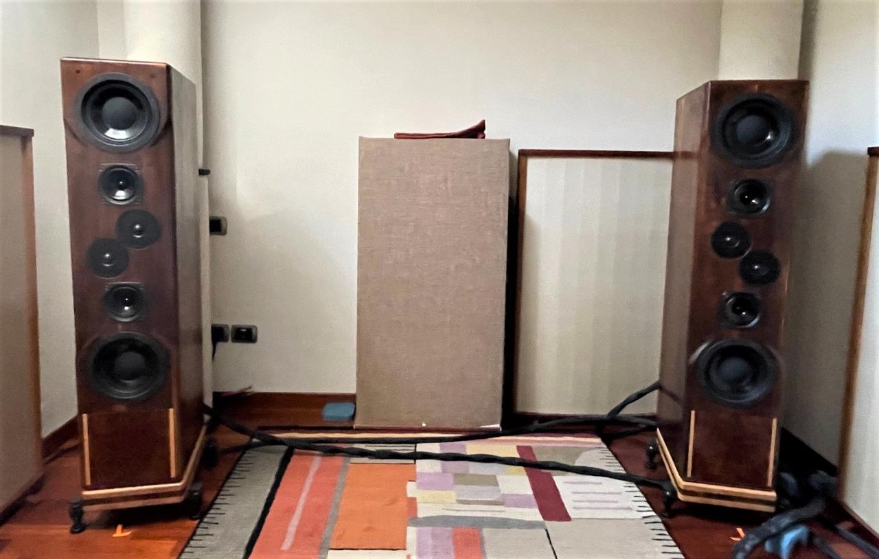

15 ore fa, BEST-GROOVE ha scritto:
Dario una domanda: come sei riuscito a far stare 2 elefanti con ben 12 altoparlanti (mica pizza e fichi!!) dentro una cinquecento confidando di tenerli pure a bada?
Ciao, immaginavo arrivassero queste osservazioni, magari non subito il primo giorno di discussione, visto che ci sono tanti elementi interessanti da valutare per questo marchio, penso ai più praticamente sconosciuto, ma alla domanda posso rispondere solo parzialmente, essendo pochi giorni che i diffusori stanno suonando . .
La prima cosa che ti direi è che, pur avendo come hai scritto, 12 trasduttori, equamente distribuiti tra 4 tweeters, 4 midranges e 4 woofers, non sono diffusori così impattanti, sia per il progetto, che in parte si vede, ovvero un array di 2 tweeters e 2 midranges ravvicinati, diciamo una sorta di configurazione simil d' Appolito, e due woofers agli estremi, che però sono di 20 cm di diametro, non dei padelloni enormi . Lo stesso cabinet, pur non piccolo, ha misure che sono umane, 120 cm di altezza, poco più delle mie Graham su stand, 27 di larghezza, come le Graham, mentre sono un pò più profonde, circa 35 cm, quindi non le definirei 2 elefanti, anche se tutto è opinabile, le valuterei come due torri che, avendo anche il cabinet in legno massello spesso , sembrano più grossi di quanto poi sono come volumi interni e impatto visivo. . .
Il progetto prevede un diffusore che non ha un impatto sonoro devastante, la dinamica non è quella di diffusori che sono fatti per picchiare duro, ma decisamente più congrui delle mie precedenti casse, e si sente, agli ascolti, che il progetto, frutto del lavoro di un musicista, chitarrista, esperto di sonorizzazione e lo leggi nel sito, se interessa, ha privilegiato timbrica, equilibrio e naturalezza, alla forza bruta, che probabilmente in un ambiente più congruo potrebbe anche essere un attributo da esplorare . . . Non per niente, viene data pilotabile da 3 a 300 watt, io propenderei, dopo alcuni ascolti, per almeno 30 sani watt, ma come sempre dipende e bisogna parametrare rispetto a cosa e come si ascolta, per dare giudizi o indicazioni di merito . .
Rimane che, dopo le mie paure pre ascolto, non sono diffusori che non si possono gestire anche in pochi metri quadrati, certo perdendo alcune potenzialità, ma io ho di sicuro guadagnato rispetto a prima, anche sotto il profilo dei bassi, che sono più veri e controllati di quelli che uscivano dai monitors BBC . .
Se poi mettiamo il discorso di ulteriori affinamenti con il posizionamento, da curare al meglio, il discorso di avere un sistema a monte sano, e un ambiente che non ha code evidenti o brutti rimbombi, e lo era anche prima, quando mi sparavo le Harbeth o le Graham a volumi importanti, ho sicuramente fatto degli steps in avanti, proprio come cercavo, e senza oltretutto investire cifre da spavento, rapportate a certe casse da stand un pò ricercate che vengono 5 - 7 - 10 K € anche nell' usato, e non faccio nomi . . .
Ultima cosa, visto che entro 3-4 anni mi muoverò da qui, spero che queste Ulysses mi accompagnino anche nel nuovo ambiente della prossima casa, dove dedicherò sicuramente un ambiente più grande, spero anche acusticamente favorevole come questo . . .
Per il resto, sappiamo tutti che l' ascolto della musica rimane un compromesso, ognuno con i propri limiti, paletti, necessità ed esigenze, a me andavano ormai strette le casse che non scendono e non esprimono un suono dinamico e di impatto, da qui la scelta, che posso considerare già positiva e valida, con qualche evidente paletto di fruizione, ma ripeto, io sono già molto contento di cosa sto ottenendo dopo pochi giorni, senza alcuna misura o verifica, che verranno da qui a poco . . .
saluti , Dario
https://melius.club/topic/1615-daedalus-audio-ulysses-i-nuovi-diffusori/#findComment-62960

  • Moderatori
Infatti hanno tratto in inganno, poi la distanza ravvicinata alle pareti con le ombre riflesse davano l'idea delle dimensioni che sembravano enormi, nella foto postata successivamente dove ci sono i 2 sub proprietari le proporzioni prima gigantesche vengono completamente stravolte ridimensionandole.

48 minuti fa, jakob1965 ha scritto:
configurazione d'appolito  o simile?
Ciao, l' array è quello, ma non so esattamente il taglio del cross, anche se leggendo le recensioni, si parla di taglio di primo ordine e non di terzo . . .
Diciamo che la sequenza dei tweeters e midranges garantisce una linea verticale con omogeneità di dispersione, il tutto aiutato da un cross molto lineare che si mangia poco, sensibilità data per 97 dB, secondo me forse un pò meno, e 6 Omh costanti di impedenza, oltre al fatto che il diffusore , pur avendo dei fori posteriori, in basso, questi non sono una vera porta reflex, ma una soluzione aperiodica, con il reflex chiuso parzialmente al passaggio dell' aria da materiale smorzante che fa da camera di decompressione senza essere una porta aperta verso l' esterno . . . Il tutto contribuisce ad un basso piuttosto controllato, quasi da cassa chiusa  . . . Diciamo che ci sono molti accorgimenti che me le hanno fatte apprezzare già in fase di lettura di informazioni e di recensioni, poi l' ascolto ha fatto il resto . . .
saluti , Dario
