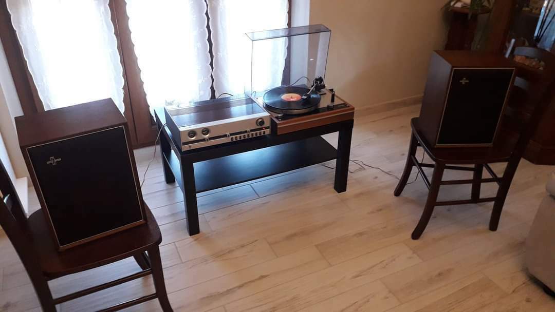

Ho regalato a mio suocero casse e ampli Philips International anni 70 più un giradischi thorens TD 160 e suona tutto da dio; ampli da.pochi watt ma una meraviglia con quelle casse, sicuramente non sarà da "riferimento" come fedeltà però il suono sembra caldo avvolgente. Non ho altre esperienze d'ascolto purtroppo ed è complicato ascoltare in giro fra disponibilità dei prodotti e tempo da spendere.

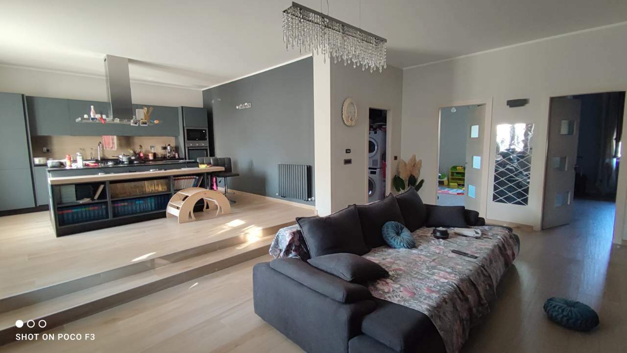

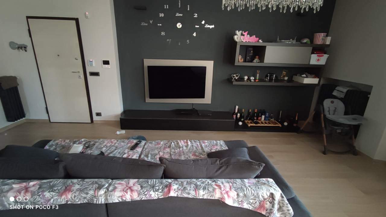

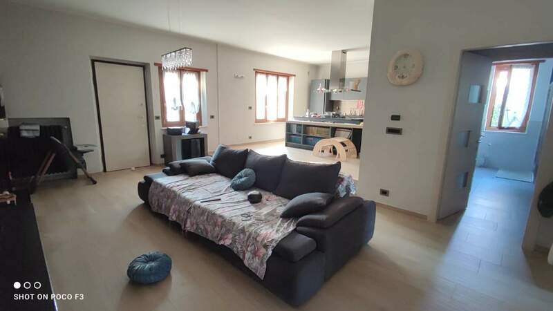

Ambiente d'ascolto: in allegato ecco le foto. Tot 45 metri quadri. I film li guardo max a due metri dalla TV. Invece per HiFi sposto il divano dove conviene. Sopra lo scaffale ci stanno casse alte max 70 cm larghe max 35. Lo scaffale è profondo 55 cm quindi la distanza dal muro dipende dalla cassa. Volendo posso mettere due torri oppure diffusori e stand altezza max 100cm compreso tutto(di fianco allo scaffale a terra quindi)

@ilmonco le casse io le metterei una al posto del seggiolone e l' altra dal lato opposto della stanza

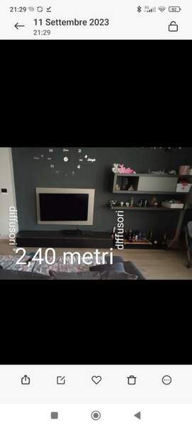

@audio2 quindi sarebbero distanti 4/5metri.. il centro di ascolto max può essere da 4 metri più indietro non posso andare. Alle mie spalle poi altri 5 metri dove sta la.cucina. quindi seconde te posizionato dai due ai tre metri suonano male ?
https://melius.club/topic/16183-primo-impianto-budget-2000-euro/#findComment-953821
@ilmonco se stai un pelo lungo con i cavi e le metti su due vassoi con ruote ( li trovi al brico ) quando ascolti  le avvicini un pò. rimani ad un metro dal muro di fondo dove c'è la tv e almeno 50 cm dai muri laterali. per la distanza dal punto di ascolto devi fare le prove, cambia da ambiente ad ambiente e da cassa a cassa.
