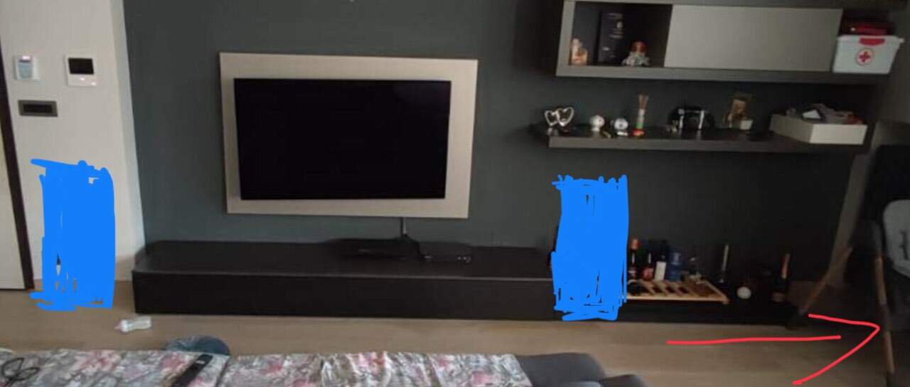

@Collegatiper la mensola bassa la sposto tutta a destra se serve, così ci sta eventualmente il diffusore. Il mobile sopra in questo caso sarebbe a 98 cm.
Ok. Allora sposta tutto a destra e metti i diffusori direttamente sul pavimento nelle posizioni in foto. Anche Klipsch Heresy 3 usate le vedrei benissimo, magari nere nel tuo ambiente.

@Gici HV  quando guardo un Blu-ray ultra HD o Dolby vision sono ad un metro e mezzo dalla TV. Il diffusore è distante a due metri e mezzo dall'altro. Quindi ho ipotizzato che vista la.distanza.fra i diffusori io sarei troppo vicino per uso cinema . Se non è così meglio; significherebbe che una volta posizionati non devo toccare più nulla
https://melius.club/topic/16183-primo-impianto-budget-2000-euro/page/4/#findComment-956977
Personalmente trovo eccessivo stare a 150cm da uno schermo da 55", ma de gustibus, puoi modificare il toe in e accentuarlo quando li usi per il video.
..per curiosità ho provato a mettere una sedia a quella distanza dal mio, trovo la visione alla lunga faticosa per gli occhi, resto sul mio divano a 3mt abbondanti..🤓

2 ore fa, ilmonco ha scritto:
si è la posizione migliore ; male che vada per uso cinema le sposto al bisogno . Perché comunque sarò ad un metro e mezzo dalla TV e potrei sentire la maggior parte della scena compresi i dialoghi dietro la testa
Non capisco la necessità si spostamento dalla posizione del disegno (pensando a delle Heresy 3 ad esempio).
In che direzione le sposteresti per uso cinema?
Perche per uso cinema dovrebbero essere spostate rispetto alla posizione x uso audio?
https://melius.club/topic/16183-primo-impianto-budget-2000-euro/page/4/#findComment-957039
