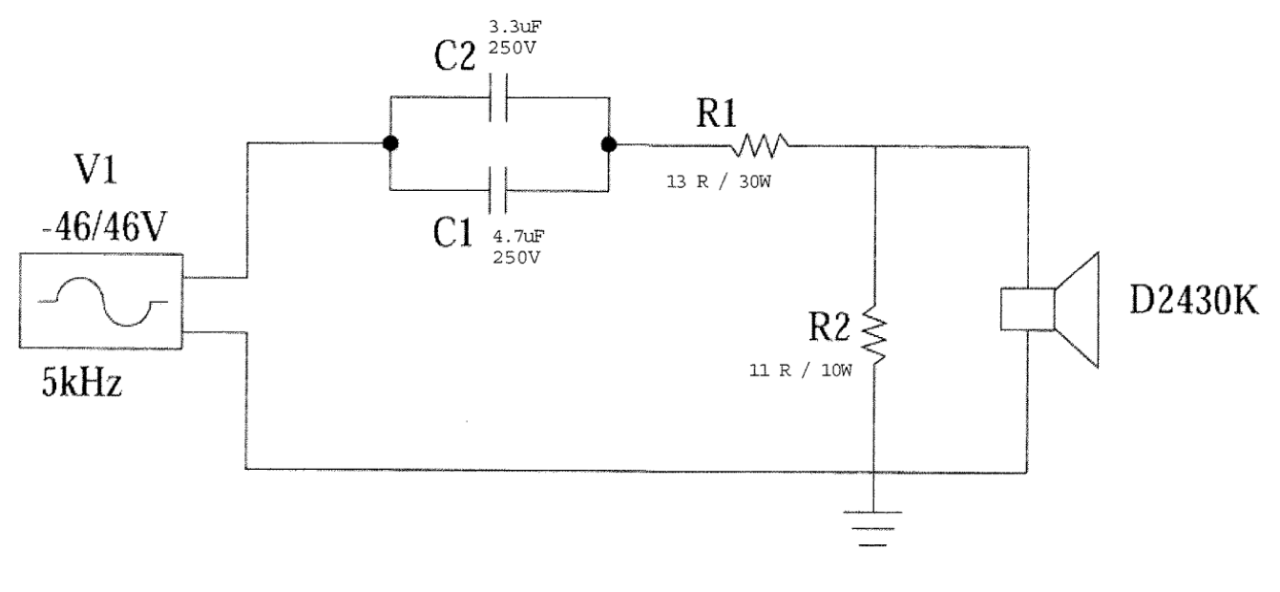

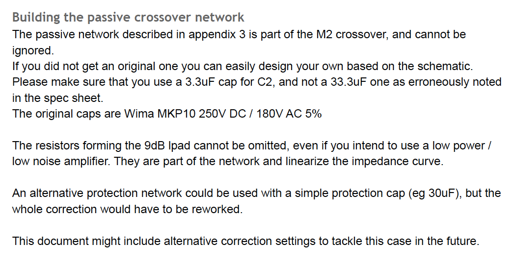

Trovate altre info sul filtro passa alto delle M2.....il filtro di protezione va installato anche per mantenere valide le impostazione dei tagli elettronici e correzioni di sensibilità previsti da JBL per i finali Crown.
Ancora grazie a @pifti

1 ora fa, pifti ha scritto:
Nel caso tu volessi eliminare completamente il filtro passivo dovresti ricalcolare tutte le correzioni, non facile ma si può fare.
Al posto tuo quel filtro lo lascerei magari utilizzando componenti di buona qualità.
Facci sapere
Si hai ragione, installerò sicuramente il filtro che realizzerò con condensatori Clarity Cap e resistenze Vima non induttive. Credo che impieghino due condensatori  in parallelo per abbassare la ESR.
Appena avró finito la modifica condivideró le mie impressioni con voi
