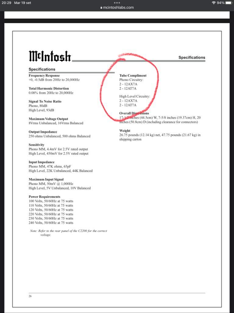

Montez Inviato 19 Settembre 2023 Condividi Inviato 19 Settembre 2023 Buona sera a tutti, oggi ho portato a casa uno splendido c2200 e vorrei subito cominciare con il tuberoling. La domanda è questa: quali sono le valvole dello stadio linea e quelle del phono? Link al commento https://melius.club/topic/16306-valvole-c2200/ Condividi su altri siti Altre opzioni di condivisione...

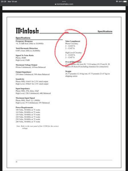

mla Inviato 19 Settembre 2023 Condividi Inviato 19 Settembre 2023 @Montez https://www.mcintoshlabs.com/-/media/Files/mcintoshlabs/DocumentMaster/us/Legacy/C2200-TS-TU-XG-VE-OWNERS.pdf?rev=7ea94d11244e4565abdede5990571f2d&revision=7ea94d11-244e-4565-abde-de5990571f2d https://www.mcintoshlabs.com/legacy-products/preamplifiers/C2200 Link al commento https://melius.club/topic/16306-valvole-c2200/#findComment-962411 Condividi su altri siti Altre opzioni di condivisione...
mla Inviato 19 Settembre 2023 Condividi Inviato 19 Settembre 2023 Per la posizione si spera che all’interno ci sia qualche indicazione, perché nel manuale non mi sembra. Link al commento https://melius.club/topic/16306-valvole-c2200/#findComment-962423 Condividi su altri siti Altre opzioni di condivisione...

Montez Inviato 19 Settembre 2023 Autore Condividi Inviato 19 Settembre 2023 @mla il manuale ce l'ho ma non dice quale gruppo di valvole serve la linea e quale il phono. Domani provo a chiamare triodo Link al commento https://melius.club/topic/16306-valvole-c2200/#findComment-962451 Condividi su altri siti Altre opzioni di condivisione...

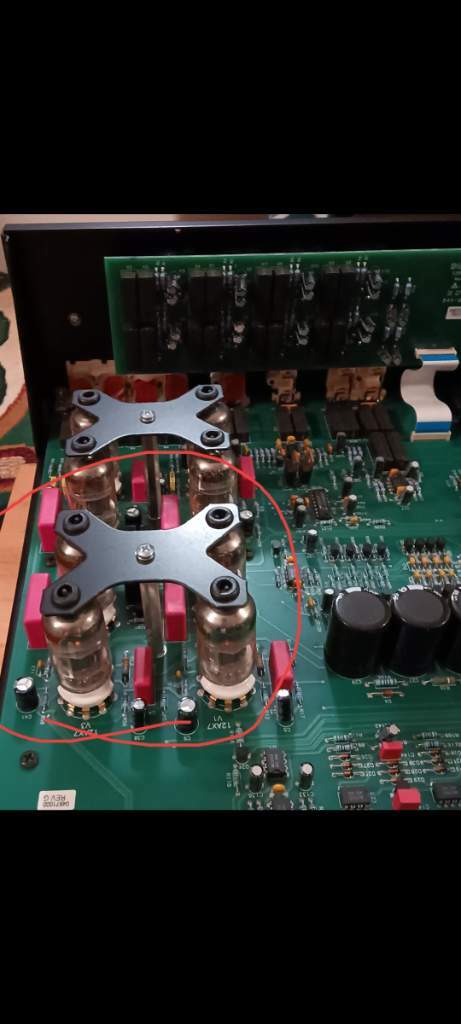

Montez Inviato 19 Settembre 2023 Autore Condividi Inviato 19 Settembre 2023 @iBan69 @mla alla fine l'ho scoperto, le valvole linea sono quelle cerchiate 1 Link al commento https://melius.club/topic/16306-valvole-c2200/#findComment-962509 Condividi su altri siti Altre opzioni di condivisione...
mla Inviato 19 Settembre 2023 Condividi Inviato 19 Settembre 2023 28 minuti fa, Montez ha scritto: alla fine l'ho scoperto, le valvole linea sono quelle cerchiate Ottimo, c’è qualche scritta sul circuito stampato? Link al commento https://melius.club/topic/16306-valvole-c2200/#findComment-962543 Condividi su altri siti Altre opzioni di condivisione...
Montez Inviato 19 Settembre 2023 Autore Condividi Inviato 19 Settembre 2023 @mla no nessuna scritta, leggendo un forum americano dicevano che disattivando l' ingresso phono le valvole si spengono per non essere consumate così ho provato e le ho individuate 1 Link al commento https://melius.club/topic/16306-valvole-c2200/#findComment-962560 Condividi su altri siti Altre opzioni di condivisione...
